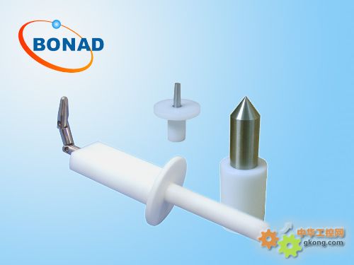

产品名称: 安规厂家41号试验探棒IEC测试探棒
型  号: BND-41
        安规试验仪器厂家41号试验探棒IEC测试探棒
产品名称:41号试验探棒
产品型号:BND-41
生产厂家:深圳市联合博纳精密仪器有限公司专业生产GB、IEC、UL、BS等标准的试验指棒销、弹簧冲击锤、球压、爬电距离测试卡、插头插座量规、灯头灯座量规等产品,代理德国PTL,德国GMG,德国FEMTO,英国RS,英国MUNRO,美国MONROE,以色列OPHIR等品牌的产品。
产品说明:
试验探棒,41号试验探棒,IEC61032测试探棒
产品概述:符合GB4706,IEC335, IEC61032试具41、GB/T16842等标准要求。
技术参数:
1、探棒直径:30mm
2、探棒长度:80mm
3、手柄直径:50mm
4、手柄长度:80mm
5、参考标准:IEC61032:1997 图16
关 键 词: 41号试验探棒 IEC测试探棒 试验探棒
