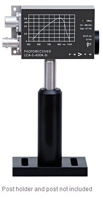

产品名称: 进口LCA系列光接收器光谱学专用
型  号: LCA-S-400K-IN
       深圳厂家一级代理德国FEMTO光接收器系列产品LCA-S-400K系列光接收器
Fixed Gain 400 kHz-LCA-S-400K(固定增益400 kHz-LCA-S-400K光接收器)
LCA-S-400K系列400 kHz 光接收器
▪ 硅PIN和砷化铟镓 PIN 光电二极管
▪波长范围从400到1700nm
▪带宽从DC到400kHz
▪最大变频增益107V/w
▪最小噪声等效功率75fW/√Hz
光接收器的新成员
我们设计一款具有卓越性能的新的光接收器,通过用最新水平的二极管和接触的REMTO LCT电流放大器技术的结合。LCA-S-400K 可供使用于大面积的硅或者铟镓砷光电二极管,分别覆盖从400到1100nm和900到1700nm的频谱范围。这个放大器的互阻抗是107V/A,使铟镓砷型号的变频增益在1550nm达最大9.5×106V/W。低噪声跨阻放大器的最低噪声等效功率低至 75 fW/√Hz,允许在 nanoWatt 范围内对光信号的检测,不用进一步求均值。

型号
LCA-S-400K-SI
LCA-S-400K-IN
光电二极管
3.0MMΦSIPIN
0.5MMΦin GaAs PIN
频谱范围
400    1100NM
900     1700nm
带宽
DC    400KHZ
DC       400KHZ
上升/下降时间
1us
1us
互阻抗增益
1*10 的7次方V/A
1*10的7次方V/A
最大变频增益
6.2*10的 6次方V/W(@900nm)
9.5*10的6次方V/W(@1550nm)
最小噪声等效功率
130fw/√HZ(@900nm)
75fw/√HZ(@1550nm)
输出电压±10V最大值(@1MΩ负荷)。移量可通过微调筒调节,光纤光纤输入或交流耦合单元是可供用户选择。输出短路受到保护,螺纹的 M4 和8-32安装孔使用的标准安装螺纹。电力供应 ± 15 V 。电源通过3-pin Lemo 插座接入。设备会提供吻合的连接头。PS-15可用于配备电源。对于更详细的信息请参考数据表或者联系我们。
