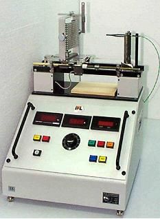

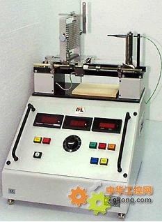

1.概述
电器部件或零件在故障或过载条件下,可能达到过高的温度或点燃他们附近的零件,灼热丝试验仿真组件或过载的电阻之类的热源或点火源在短时间所造成的热应力,用模拟技术评定着火危险性。
PTL灼热丝试验是 IEC6 0695-2-10 :2000 ~ IEC6 0695-2-13 :2000 《灼热丝 / 热线,基本试验方法,灼热丝试验装置和通用试验程序》和 UL 746A 、 IEC829 DIN695 、 VDE0471 等标准规定使用无火焰起燃源程序仿真试验项目。
PTL灼热丝试验仪是将规定材质 和形状的电热丝用大电流加热至试验温度 ( 550 ℃ ~ 960 ℃ )1min 后,以规定压力 (1.0N) 垂直灼烫试品 30s ,视试品和铺垫物是否起燃或持燃时间来测定电工电子设备成品的着火危险性;测定固体绝缘材料及其它固体可燃材料的起燃性、起燃温度 (GWIT) 、可燃性和可燃性指数 (GWFI) 。PTL 灼热丝试验仪适用于照明设备、低压电器、家用电器、机床电器、电机、电动工具、电子仪器、电工仪表、信息技术设备、电气事务设备、电气连接件和辅件等电工电子产品及其组件部件的研究、生产和质检部门,也适用于绝缘材料、工程塑料或其它固体可燃材料行业。
2.生产厂家
德国PTL公司成立于1946年,有着50多年的实验检测设备的生产经验,是国际IEC电工委员会的实验室检测设备指定厂家。德国PTL公司的产品有:灼热丝、漏电起痕试验仪、耐划痕测试仪、多档可调的弹簧冲击锤,试验指、针、销、球压试验装置、滚筒跌落、IP1/8的防水试验设备和防尘试验设备等。目前中国大陆的已经在使用的实验室有:上海出入境检验检疫局、浙江出入境检验检疫局、青岛出入境检验检疫局、广州出入境检验检疫局、深圳出入境检验检疫局、上海电线电缆研究所等。
3.详细说明:
(1)型号:T03.35
(2) 生产厂商:德国PTL公司
3.仪器的具体配置和技术指标:
(1)镍-铬灼热丝直径4mm,制成标准尺寸的环。
(2)测量灼热丝的温度用标称直径为0.5mm的铠装细丝热电偶NiCr-Nia,¢0.5mm,100mm长.。
(3)热电偶安放在灼热丝顶部已钻好的孔里,并保证良好热接触,其热电势符合ZBY300要求。
(4) 试验装置设计成使灼热丝保持在一个水平面上,1N砝码悬挂于机箱内部,不易遭外界腐蚀而改变重量。它对样品施加1N的力,灼热丝或试验样品在水平方向相对移动至少7mm距离的过程中一直保持此压力值。
(5)开放式样品固定架。
(6)火焰测量尺可调。
(7)温度显示仪表,显示范围(0~1000)℃,等级0.5级,可配合灼热丝温度调校。
(8)脉冲计时器,自动测试计时控制,自动控制样品测试时间并撤退样品。
(9)电机驱动,自动控制样品小车架前进及后退。
(10)灼热丝电流显示表,范围(0~160)A,等级1.0级,内置操作配合电流调节器。
(11)安全钥匙,钥匙未开启不可操作。
(12)测试过程全自动控制,不受操作人员因素影响结果.。
(13)可调节烫入深度为7mm。
(14)灼热对样的施加时间(Ta)0~99分99秒范围内可调,一般按标准要求自动设定为30秒
(15) 试品移动速度:10mm/s~20mm/s;一般被调至16 mm/s.
(16)CB试验室指定厂家
