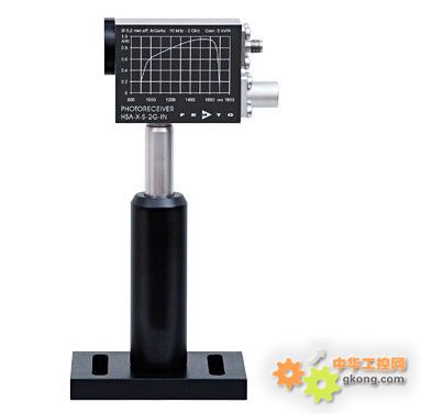

产品名称: 德国HSA-X-S系列超快速光接收器
型  号: HAS-X-S-1G4-SI
      进口德国FEMTO光接收器系列HSA-X-S系列超快速光接收器
HSA-X-S系列超快速光接收器
▪ 硅和砷化铟镓光电二极管
▪波长范围从320到1700nm
▪带宽从10 kHz到2 GHz
▪最大变频增益4.5×103 V/W
▪最小噪声等效功率14 pW/√Hz
GHZ 技术
通过运用经证实的显著的FEMTO GHZ放大器技术,我们设计了一款新的具有卓越性能的先进的光接收器。HSA-X-S提供了高带宽限制在2GHz ,使用硅或铟镓砷二极管两种模型,光谱范围分别在320-1000nm和900-1700nm。因为这个放大器的噪声等效功率最小值只有14 pW/√Hz,互助抗值在5×103V/W。所以这个仪器可以在μW范围内用GHz 的速度测量光功率。
应用:
▪光谱学
▪快速脉冲和瞬时测量
▪光学触发
▪光学示波器前端,交流/直流转换器
型号
HAS-X-S-1G4-SI
光电二极管
∅0.4MM SI PIN
光谱范围
320   1000nm
带宽
10kHz    1.4GHz
上升/下降时间
250ps
互阻抗增益
5*103V/A
变频增益
2.5*103V/W(@760nm)
最小噪声等效功率
26Pw/√Hz(@760nm)
可用输入选择
Free space(FS) or FC
输出电压±1.9V最大值(@50Ω负荷)。直流监控器输出单元是可供用户选择。输出短路受到保护,光接收器通过螺纹的 M4 和8-32安装孔自由输入,使用的标准安装螺纹。电力供应 ± 15 V通过3-pin Lemo 插座接入。设备会提供吻合的连接头。PS-15可用于配备电源。对于更详细的信息请参考数据表或者联系我们。
