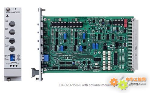

LIA-BV(D)-150 系列SINGLE-BOARD 锁定放大器
▪单、双相位 19 ¹¹板
▪工作频率5Hz 至120kHz
▪移相器0°...360°
▪电流和电压输入
▪参数控制通过当地开关和光隔离数字电子输入
▪装配件MK-LIA-2和参考振荡器模型SOM-1
价格有吸引力且性能高
一般桌面锁相放大器的高价格往往阻碍在成本敏感的应用程序。对于这个原因,FEMTO设计了一款完整的、容易使用的而且在价格上有很大的吸引力的锁定板。所有敏感度、时间常数和相位的设置都可以选择前面板开关手动控制或者通过个人电脑的数字接口远程控制。附加的信号过滤器可通过在板上的跳线进一步在有需要的应用程序上增加动态储备来配置。
19 ¹¹板与PC
一张PC卡暴露于内部电脑机箱的电磁干扰环境。因此,使用一张PC卡在弱信号情况下测量极度的敏感度是不切合实际的。FEMTO的LIA-BV(D)-150系列的锁定放大器被设计了能在EMI-设计情况下操作的19 ¹¹板,它能提供最好的保护可能性和抑噪声的可能性。另外,它是多性能、多通道系统的最佳选择。

LIA-BVD-150-L双相单板锁相放大器
型号
LIA-BVD-150-L    DUAL PHASE
工作频率
5HZ      10KHz
时间常数
3ms-10s   6 or 12 dB/Oct.
输出
                X=in plase
                 Y=quadrature
                  R=magnitude
              ±10全刻度,短路被保护
监控器输出
敏感度(全刻度)
电压:3μV-1V,1-3-10档
电流:3opA-10μA, 1-3-10档
电压输入
准确微分测量放大器,噪声12nV/√Hz
电流输入
互阻抗放大器,增益100kV/A,噪声0.4pA/√Hz
信号滤波器
高通滤波0.2Hz-1kHz 和低通 100Hz-1MHz,使用者可选
参考输入
100Mv-5V,可选至TTL
相位
可调节0°-360°(8-bit分辨率)
温度漂移<0.01°/K
最大Dyn保留
80dB
电子数字控制
16TTL/CMOS输入,8 bits 相位,4 bits 时间常数,4 bits敏感度
电流供应
±15V,+120mA/-60mA
规模尺寸
160×100×20mm(L×W×H),重量100g(0.22lbs)
