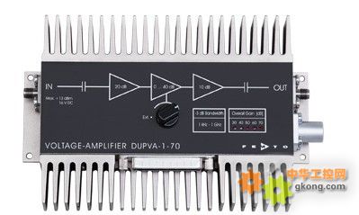

产品名称: FEMTO前置放大器DUPVA可变增益带宽放大器
型  号: DUPVA-1-60
                       德国FEMTO可变增益放大器DUPVA系列带宽电压放大器
DUPVA系列1 GHZ 可变增益放大器
▪可切换增益10dB接近至70dB
▪带宽从1kHz 至1.2GHz
▪带宽不依赖于增速调整(保证的)
▪NF1.9 dB(330pV/√Hz)
▪本地和远程增益控制
可变增益从1KHz 至1 GHz
DUPVA-1系列的Ultra-wideband 电压放大器为用大幅度动态范围的快速和准确测量而设计的。增益可通过当地增益选择器或者光隔离远程控制接口来调节。增益独立频率响应保证在任何增益调整都能精确的时间分辨测量。上升时间没有显著的变化,但会出现在可靠时间里完成测量这些增益调整变化,这也是必不可少的。此外,频率响应超过全频率范围会变平达到最佳优化。没有到达增益峰值或者没有出现显著失真会出现在脉冲瞬时测量。

型号
DUPVA-1-60
低截止频率
1KHZ
高截止频率
1.1GHZ
上升/下降时间
390PS
增益
30/40/50/60/70Db
增益平稳度
0.15dB
输入噪声
Nf1.9dB(330pv/√Hz)
输出功率
12dBm(-1dB compression)
输入/输出
50欧,SMA connector
电源供应
+-15v,+250ma/-100ma
监视器输出
DC…100KHZmontor output at d-sub connector,gain of 1
控制接口
3 opto-isolated digital inputs,TTL/cmos compatible
箱尺寸
170*105*45mm(L*W*H),weight 510g(1.2lbs)
增益调整通过LED显示。通过3-pin Lemo 插座接入。设备会提供吻合的连接头。PS-15可用于配备电源。对于更详细的信息请参考数据表或者联系我们。
