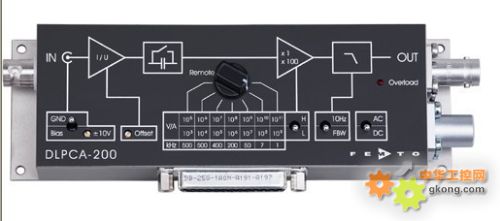

                                      DLPCA-200可变增益低噪音电流放大器
可变增益低噪音电流放大器DLPCA-200
▪可变增益值从103到1011V/A
▪输入噪声低至4.3fA/√Hz
▪带宽达500kHz
▪上升时间低至700ns
▪可调节偏压
▪手动或者远程控制
应用:
光电二极管和光电倍增管放大器
▪扫描隧道显微镜
▪光谱学
▪粒子加速器/同步加速器束流检测
▪电流检测器
▪锁定前置放大器,A/D转换器等
终极版低噪声电流放大器
DLPCA-200可变增益放大器根据本身的特性包装,使用范围宽广,可以使小电流转化成可用电压。它非常适合,例如,为解决当前的时间和电荷的测量到微秒区域和作为前置放大器为光电二极管或锁在系统。DLPCA-200提供可变增益值从103到1011V/A,在微微毫 amp 系列允许电流敏感测量。有开关控制的AC/DC耦合,10Hz低通滤波器和可调节偏压控制科用于改变放大器的不同测量任务和信号状态。可调偏置电压连接到输入插座的盾提供优化的外部二极管连接到放大电路的输入速度和噪音性能。
所有功能都可以通过开关手工操作或者远程光隔离接口进行设置。这些坚固、紧凑的EMI shielded case 根据使用者需求所设计和构造保证在粗糙和吵杂的环境中无障碍操作运行。
带宽和高频率响应不依赖源电容
不像其他其他的放大器,DLPCA-200不需要特殊的改动,例如不同来源来频率校正。即使高源电容达到1nF增益值保持不变而且频率响出现令人满意的平滑。常见的问题例如最大增益值或者震荡,通过放大器和在发货前深入检测部件是可以避免的。
另外DLPCA-200 提供了即使在庞大的增益调整值时也具有的高速。在最高增益调整值1011V/A时它提供一个1.1kHz 和300μs的上升时间,3dB带宽。对于不需要全带宽的低频率应用部件具有可切换10Hz低通滤波器来消除带宽噪声,从而使DC电流精确测量和极低的噪声降至毫微微安。
