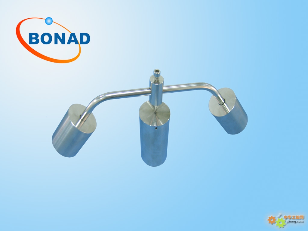

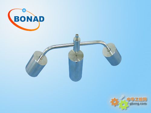

产品名称: 深圳GB4706球压测试仪不锈钢材料
型  号: BND-102
                         IEC60695球压测试仪
产品名称:球压装置
产品型号:BND-102
生产厂家:深圳市博纳德精密仪器有限公司专业生产GBIECULBS等标准的试验指棒销、弹簧冲击锤、球压、爬电距离测试卡、插头插座量规、灯头灯座量规等产品,代理德国PTL,德国GMG,德国FEMTO,英国RS,英国MUNRO,美国MONROE,以色列OPHIR等品牌的产品
球压试验是 IEC60695-10-2 2003 《异常热 - 球压试验》标准规定的热塑材料耐异常热引起的热变形的仿真试验项目。在 IEC60950-1 2001 IEC60335-1 1991 IEC884-1 1994 IEC1008-1:1990 IEC1009-1:1991 IEC730-1:1993 IEC61058-1:1996 IEC60920:1990 IEC598-1:1992 IEC335-2-40:1992 IEC60238:1996 IEC60928:1991 IEC61184:1997 IEC60968:1998 IEC60898:1995 等标准
球压试验是将规定钢球 (R2.5mm) 和总试验力 20N±0.2N 的球压试验仪,压在呈水平状态且置于加热箱内的试品表面上,在试品规定的温度下经 60min+2min/0min 后,将试品快速 (<10s) 浸入 20℃±5 水中冷却 6min±2min ,从水中取出 3min 内测量试品表面压痕直径,视压痕直径是否超过 2mm 来评定试品在该规定的温度下的耐热变形能力。
球压试验仪适用于照明设备、低压电器、家用电器、机床电器、电机、电动工具、电子仪器、电工仪表、信息技术设备、电气事务设备、电气连接件和辅件等电工电子产品及其组件部件的研究、生产和质检部门,也适用于绝缘材料、工程塑料行业。
技术参数:
1、球直径:5mm (R2.5mm)
2、总试验压力:20N±0.2N
3、样品支座:直径50mm、长度100mm 实心不锈钢圆柱体
4、制作材料:全部采用不锈钢材料
5、参照标准:GB4706.1-2005GB2099.1-2008GB/T5159.21-2006 IEC60695-10-22003
关 键 词: 球压测试仪 GB4706测试仪 球压测试
