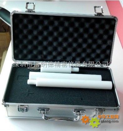

产品名称: 家用电器儿童试验弯指IP防护等级
型  号: BND-18
          IEC61032试验弯指系列18号儿童试验指
产品名称:18号儿童试验指
产品型号:BND-18
生产厂家:儿童试验指,18号儿童试验指根据GB4706.21-2008、IEC61032-1997及 UL等相应条款制作而成,是进行家用和类似用途电器防触电保护试验的必备器具。
产品说明:
儿童试验指,18号儿童试验指
一、基本简介:
1、根据GB4706.21-2008、IEC61032-1997及 UL等相应条款制作而成。
2、儿童试验弯指(18号试验探棒)是进行家用和类似用途电器防触电保护试验的必备器具。
二、儿童试验弯指技术参数:
1、弯指直径:8.6mm
2、头部半径:4.3mm
3、弯指总长度:57.9mm(三节,每节19.3mm)
4、第一节手柄直径:38.4mm
5、第一节手柄长度:101.6mm
6、第二节手柄直径:38.1mm
7、第二节手柄长度:451.6mm
8、参考标准:IEC61032:1997 图12、GB4706.21-2008
三、儿童试验弯指使用方法:试验探头金属部分不能触及带电部件或不能接近危险部件,并且塑料挡板不能进入。根据引用的标准各不相同,详细试验请按相关标准进行。本说明仅以IEC 61032 & GB16842为依据。
四、儿童试验弯指注意事项:本产品为精密不锈钢产品,使用中轻拿轻放,注意保养。
