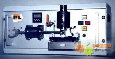

产品名称: PTL耐磨性试验机F45.61DIN29867试验机
型  号: F45.61
PTL Abrasion Resistance Testing Machine
PTL耐磨性试验机
PTL耐磨性试验机以确定电缆覆盖物,灵活的绝缘管,外涂漆,题字等在室温下根据DIN29867标准测试程序来回反复刮的耐用性.
符合标准:
DIN29867/Nov.1979§4.3.3§4.3.4§5.1.9and §5.1.10Fig.2
DIN 72 551 Part 5 /2月 1993§3.3.3.2.2 表2图A.1
标准配置:
1   驱动单位,偏心驱动(R=5+1mm),速度60 (-10)rpm,冲程10( +2 )mm
1   轴承与可移动刮头、测试芯轴和夹持装置
     1   高度可调的标本由钳口支持,每个样本直径长达12mm
 1   为测试芯棒负载设置重量, 重件负荷以10g重量的步骤从150g为总质量加载到1750g
 1   每个砝码载重7N
     1   电子预先脉冲计数器,5位数,指示周期,断开机器时达到最大50V DC的周期,
     1   杠,电子升降钻头,有开关停止驱动单元
1   控制设备,断开机器时达到最大50V DC的周期,断开电流约0.05A,
设计:
19’’-齿条不锈钢外壳,外套白色漆,宽大约510mm,高约250mm,深约370mm,部分钢零件为棕色呈棕色或镀镍,完全准备运行,电源连接插头装置,连接230 V 50Hz,支持其他电压。
型号:F 45.61
配件:
测试芯轴:平滑,抛光,使用圆弹簧制造,根据标准DIN 2076,尺寸精确度为C,钢种型号X12 CrNi 17 7,标准DIN 17 224
直径    0.45mm    型号:F 45.83
直径    0.6mm     型号:F 45.87
耐磨棱镜:
1符合标准ISO 6722/1-1984 ,半径0.125mm底部边缘90°,宽约30mm,钢材,用螺丝拧紧可移动钻头来替代固定测试心轴                                           应要求
    2耐磨性测试机器根据MIL-规定                     应要求
    3测试仪用来检测刻字的耐磨性                  看PTL 说明书  F 57 e
