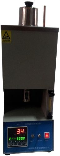

自动微量残炭测定仪 DYH—129
执行标准:GB/T17144石油产品残炭测定法(微量法)。其测试结果与GB/T268(康氏法)测试结果一致。
适用范围:自动微量残炭测定仪适用于测定石油产品的微量残炭。
性能特点:
★试验周期短,试验条件易控制,样品用量少(0.10g~3.5 g ),自动化程度高,可以同时测定12个样品(含参比样品)。
★使用进口可编程电炉专用温控仪对温度全程监控,氮气压力自动监测(采用氮气保护气流,确保试验条件不变能够获得良好的重复性和再现性),气管导出法排放试验尾气,同康氏法测定仪相比对实验场所的要求更加自由灵活。
★程序控制炉体各阶段温度梯度、氮气流量,试验结束报警、超温报警、氮气压力跌落报警等。
★可同时进行12组试验的试验。操作仅需按动“启动”键,一切均由仪器自动进行测试,正常时无需任何操作和判断,试验结束后,蜂鸣器提示试验结束。
★配备24支试样管。
技术参数:
1、电源要求:AC220V±10%,50Hz
2、加热功率:950W
3、控温点:500℃
4、控温精度:±2℃
5、最多可做试样数:12个
6、工作压力:0.15Mpa
7、气源压力:一级压力最小2MPa ,二级压力最大0.5Mpa
8、氮气流量:150mL/min  600mL/min
