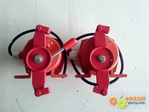

麻城施迈赛厂家专业生产XLLS-II拉线开关,采用高精密铝合金生产压铸而成,强度高、外壳重量轻而且坚固,外面用红色和黄色烤漆,不易脱落,光滑而鲜艳。便于发现。用于带式输送机紧急事故而紧急停机。
XLLS-II拉线开关是一种胶带运输机现场紧急事故停机的保护装置,主要 应用在冶金、电力、煤岩、矿山及化工等行业的输送系统中,是输送机自动化控制不可缺少的传感元件。
一、 结构特征与工作原理:
本开关采用回转式凸轮结构,见图一。当拉杆手回转时,凸轮随之转动,使微动开关动作,输出开关量,发出报警信号和停机信号。复位方式I型为自动复位,拉杆解除拉力后,凸轮结构自动复位到原始状态。II型为手工复位,凸轮轴回转到一定角度自锁定位,需手工复位手柄后凸轮方能返回原始状态。本装置采用防水、防尘密封设计,较好防止水、灰尘进入机壳内。
二、主要技术参数:
产品型号:XLLS-II
开关触点数量:1常开、1常闭独立接点
触点容量:AC 380V  2A-10A
复位方式:手动复位
工作环境:相对湿度:≤90%(25℃)工作温度:-20~+35℃海拔高度:≤2000M
外壳材质:锌铸铝
防护等级:IP65
重量(kg):2
三、安装说明
1、拉绳开关成对安装在皮带机左右两侧,在皮带机旁角铁架钻Ф12mm孔,用M10×40mm螺栓紧固拉绳开关。
2、拉绳开关每隔40米安装1台,其位置应低于皮带及便于现场工作人员使用。
3、拉绳系在一关臂上,拉绳推荐使用覆塑钢丝绳,直径3~5mm均可。钢丝绳用绳夹固定,每隔3米左右安装一个托环,以免钢丝绳垂挠度过大,保证拉绳动作可靠。在满足开关正常工作的前提下,尽可能拉紧绳索,减少钢丝绳垂挠度。
4、对于爬坡段皮带机,应尽量缩短拉绳开关间距,及拉绳长度。
5、接线:拉绳开关出厂时配有长度1.2米四芯橡套电缆,芯线上配有1、2、3、4线号,其中1、2为常开接点是报警信号,3、4为常闭接点是停机信号。
