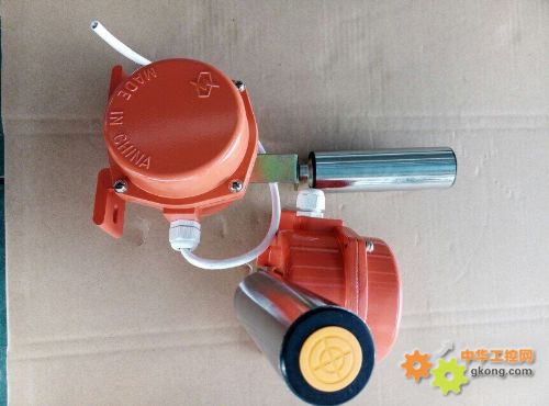

●  两级跑偏开关是用于检测带式输送机运行过程中输送带跑偏程度并进行报警以及自动触发紧急停机的一种保护装置。
●  使用跑偏开关可防止昂贵的输送带受损害以防止进一步的工矿事故和人生伤害。
●  两级跑偏开关可防止在安全运行输送系统里是不可缺少的保护装置,其广泛应用于钢铁厂、火力发电厂、水泥厂、化工厂、港口等等。
产品特点
●  坚固的铸铝外壳、静电防腐涂装适应于恶劣工矿环境安装
●  防护标准IP65在恶劣环境也可使用
●  使用高性能的微动开关和无需要维护的铜管技术,耐久性卓越

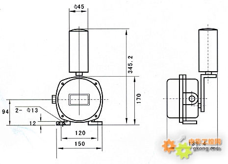

●   动作杆轴承额定转速 5000 转/分,适用皮带速度 6.35 米/秒
●   侧面滚轮最大倾斜角度75度,因此输送带发生异常偏离时保护开关也会准确动作
技术规格
●  接点容量: 2个SPDT 400VAC 10A
●  动作角度:20°
●  缆绳动作张力:49±10N (5±1kgf)
●  侧面滚轮倾斜角度:≤75°
●  防护等级: IP65
●  环境温度: -20℃~+80℃
●  电缆入口: M20×1.5
●  电缆规格: 6~12 mm

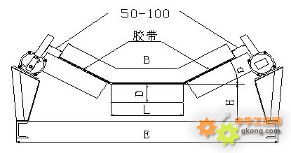

  1.跑偏开关设在输送带两侧,立辊应与输送带边平面垂直,并使输送带两边位于立辊高度1/3处。
  2.跑偏开关立辊与输送带正常位置的间距宜为50~100mm。
  3.跑偏开关数量应根据输送机长度、类型及布置情况进行确定。一般应在输送机头部、尾部、凸弧段、凹弧段和在输送机中间位置进行设置。(注:当输送机较长时,在输送机中间位置可每隔30~35米设1对)
  4.跑偏开关应通过安装支架与输送机中间架连接,开关支架应在输送机安装完成后与输送机机架焊接,跑偏开关与跑偏开关支架用螺栓固定。
