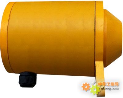

产品名称: 打滑开关DH-I DH-1
型  号: DH-I DH-1
打滑开关DH-I DH-1
打滑开关DH-I DH-1用于对输送机带速进行检测的新型装置,对带速进行实时检测,已广泛应用于输送系统中胶带上,为胶带机的安全运行提供了可靠的检测手段。
皮带打滑保护装置DH-I DH-1广泛应用于提升机、皮带机、等机械传动设备因电器、机械故障引起的慢转或停转,以便及时处理,达到维护设备、保障生产的目的。带速每秒1.25—2.5M/S,重量 5.8公斤。
主要特点:
1、非接触接近探测器,无运动部件、无磨损、安全寿命长、维护费用低。
2、一颗螺栓固定,安装简单。
3、一体化结构,免设置、调试。
4、既可用于设备保护,也可为工业控制计算机提供“转动”信号。
5、两线制接线。AC220V供电(DH—A型)和DC15V—24V供电(DH—D型)两种。
技术参数:
1、DH—A型供电电压:交流220V±22V。用配套供货的AC220V交流继电器作负荷。
         2、 DH—D型供电电压:直流15V—24V。用DC12V直流继电器作负载。检测转速范围:(8~1500)转/分(转速低于8转/分时,可增加“信号生成点”。
   3、断开时间:正常运转时一转时间的两倍,并限于(0.4~8)秒之间。
   4、打滑开关与检测目标距离:近距离间隔(1~8)mm。
   5、加贴“信号生成点”时,薄片厚度:≥2mm
   6、工作环境:-30℃~+50℃
打滑开关DH-I DH-1是一种胶带运输机现场紧急事故停机的保护装置,主要 应用在冶金、电力、煤岩、矿山及化工等行业的输送系统中,是输送机自 动化控制不可缺少的传感元件。
