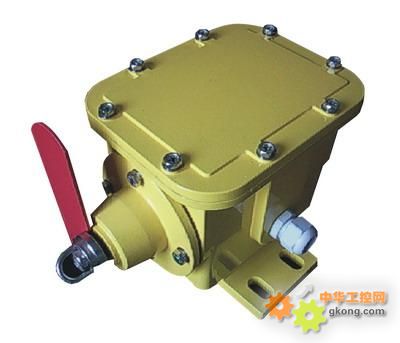

THZL-B-II撕裂开关使用方法
THZL-B-II撕裂开关也叫纵向撕裂检测器、皮带防撕裂开关  撕裂保护装置
THZL-B-II撕裂开关是带式输送机胶带纵向撕裂的保护装置。安装在胶带下面,在胶带被异物划漏,破损情况下告警,胶带纵向撕裂属于恶性事故,任其发展将造成严重损失。本系列检测器可以对胶带运行进行连续监测,当纵向撕裂故障出现时,能及时发出停机信号,防止故障扩大。
使用条件
1.  海拔高度低于2000m
2.  环境温度:-35℃—+60℃
3.  相对湿度:不大于95%
4.  防护等级:IP65
5.  供电电源:电控箱AC220V  50Hz
6.  输出接点数量:一组转换触点
7.  输出接点容量:AC220V  5A
8.  绝缘电阻:≤20MΩ
9.  绝缘电压:AC1000V试验1分钟
10.  可靠性:1000000次

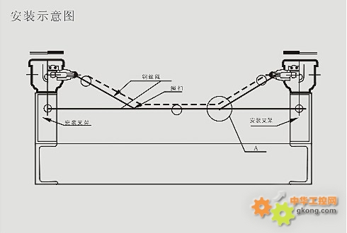

皮带防撕裂检测器  成对安装在输送机皮带两侧,由两段乙烯外套的航空钢丝绳连接起来。绳的一端永久固定在支撑托架上,另一端连接在撕裂开关的拉环上。两段线绳在皮带下面行程里一个闭合的回路,当物体或撕裂的皮带悬吊下来、扫落一条或两条线绳时,即探测出故障。因为线绳的受力作用下,它把拉环轴向外拉出却使自销手柄向上弹起,此时机内两个微动开关发出报警或关掉输送机。故障排除后将自销手柄往下按,是机内的凸轮轴复位待开机。
1.撕裂开关设置在受料段胶带下缓冲托辊之间。
2.按上安装支架和撕裂开关,撕裂开关的拉环要与胶带边缘同高,若高度不够可在支架下加上垫铁或槽钢,测好高度后再把支架与支座焊牢。
3.挂上拦索:一端穿过撕裂开关的拉环用索扣扣死,另一端穿过对方撕裂开关支架中间的圆孔待用。
4.安装好二只撕裂开关和挂两条缆索。再加30度弯角处把两条拦索扣在一起,但不能扣死要活动。
5.收紧双方支架中间孔内的拦索然后扣死索扣。
6.拦索的松紧:一般作用在0.9kg即可触发开关为宜。
7.胶带在荷载下沉时要与缆绳保持5mm-10mm即可。
