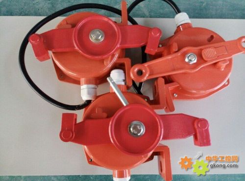

产品名称: 双向拉绳开关XLLS-2、拉线开关XLLS-11
型  号: XLLS-2、XLLS-11
开关结构特点
本机采用铝合金精密压铸壳体、强度高、重量轻;
外壳防护等级达IP65,密封性好,防水、防尘,可在恶劣环境中工作;
触点容量大,动作灵敏、可靠。
开关原理
双向拉绳开关分Ⅰ型Ⅱ型两种型号,Ⅰ型动作后自动复位。Ⅱ型动作后有自锁装置(锁定销),需要手动拉出复位后开关才能重新使用。本件为双向动作,拉绳臂两端均可安装拉绳,当胶带机运行出现故障需要停机时,现场工作人员拉动拉绳,使转臂转过一定的角度,触动工作开关后能同时发出报警和停机两组信号,达到预防和控制设备及操作员安全的目的。
开关描述
 拉绳(线)开关是双向触动的,既可安装在输送机中间位置,也可安装在其两端
 通用的安装设计使拉线开关即可安装中输送机纵梁顶部也可安装在其两侧
 坚固的铸铝外壳,防护等级为IP65,特殊的环境可选择特殊的表面处理
 整体式盖板使得接线及开关调整方便简单,而不用拆卸开关
 结构件设计紧凑
 醒目的黑色臂杆初托黄色或银色壳体,易于辨别报警或正常状态
 提供完整的附件,包括钢丝绳、绳夹及拉线支撑螺栓
 手动杠杆复位
 FM认证用于二类区域,增加隔离罩后可用于一类区域
 可选红色小旗用于报警指示
