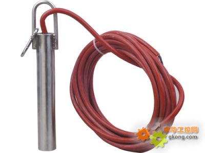

产品名称: 倾斜开关ST-20 ST-20P
型  号: ST-20 ST-20P
倾斜开关ST-20 ST-20P
倾斜开关ST-20 ST-20P又称煤流开关,水银倾斜开关,倾斜控制器,麻城施迈赛厂家专业生产倾斜开关ST-20 ST-20P,
专业的技术,可靠的质量一直是我公司遵循的宗旨!我们凭借低廉的价格,及时的售后服务,打造一流的品牌,让您买的放心,欢迎来电订购 。
工作原理:
垂直悬挂的倾斜开关在受到物料的作用力后偏离垂直方向超过15时,倾斜开关内的水银开关动作,无论向哪个方向倾斜,常闭的触点会断开。当倾斜开关脱离物料时,倾斜开关回到垂直位置后,水银开关接通。
技术参数
ST-20标准型
1、额定触点:24V/220VAC/2A
2、额定温度:-20~100℃(可订制200℃)
3、外壳材质:不锈钢
4、电缆长度:6000mm(可以订制)
5、探头长度:180mm
6、探头总长:210mm
7、尾部连接螺纹:M20×1.5×50
8、产品重量:1.2kg
ST-20P轻型
1、额定触点:220VAC/2A
3、外壳材质:工程塑料
4、电缆长度:6000mm(可以订制)
5、探头长度:195mm
6、探头总长:230mm
7、尾部连接螺纹:M20×1.5×50
8、产品重量:0.7kg
用途:
*溜槽或转接处堵塞探测器
*输送机皮带跑偏探测器
*翻车机卸料探头
*用于皮带和振动给料机堵料或无料探测
型号有:ST-20型、ST-20P型、20-38型,20-39型,21-38FM型,21-39型,20-30-SS型,20-43型等
倾斜开关ST-20 ST-20P是一种结构简单、使用方便、安全可靠的料流、料位检测器。其体积小、安装容易,坚固且抗腐蚀。
安装时使用钢索悬挂产品,应使电缆保持松弛。
