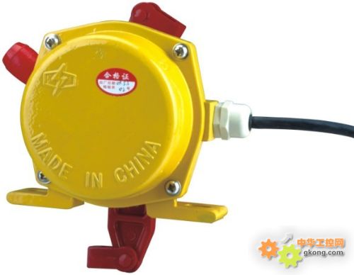

产品名称: 供应HFKLT1-1、HFKLT2-2
型  号: HFKLT1-1、HFKLT2-2
供应HFKLT1-1、HFKLT2-2
双向拉绳开关 HFKLT2-I  HFKLT2-II  HFKLT2-1  HFKLT2-2  KLT2-1  KLT2-2  KLT2-I  KLT2-II
麻城施迈赛还供应覆塑钢丝绳,托环,不锈钢螺母等附件。
主要应用在冶金、电力、煤岩、矿山及化工等行业的输送系统中,是输送机自动化控制不可缺少的传感元件,本产品是一种胶带运输机现场紧急事故停机的保护装置。本产品选用优质铝锭合金精密压铸,并采用进口行程开关。具有强度高,重量轻,密封性好,产品使用寿命长等优点。本产品内部采用国家级仪器仪表防爆安全监督检验站(NEPSI)认可,符合GB12476.1-1990标准所规定的要求。
工作原理:当胶带运输机现场紧急事故时,在沿线任意位置牵动系在挂耳上的钢丝绳,迫使机内凸轮转动而驱动微机开关动作,发出停机信号,达到停机效果,防止事故的扩大。
结构特点:
1.本产品采用铝合金铸造壳体、强度高、重量轻。
2.外壳防护等级达到IP65,可在恶劣环境下长期工作。
3.本产品动作灵敏、稳定性高、性能可靠

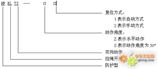

型号含义图:
