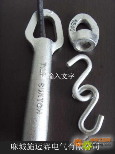

工作原理
垂直悬挂的倾斜开关在受到外力作用,偏离垂直位置15度以上时,开关内部的水银触点动作,常闭触点打开。当外力撤消后,倾斜开关回复垂直状态,水银触点复又闭合。利用倾斜开关内触点开合的变化来判断保护设备的工作情况,及时采取措施,以达到安全保护的目的。
产品特点:
20-39-25型倾斜开关、水银开关可单独使用探头,也可配合控制装置使用
报警输出时间可调,控制装置中具有0-10秒的可调延时线路,可避免倾斜开关因瞬时倾斜引起误动作。
正常/报警位置可设定,控制装置中有一跳线,可将开关垂直或倾斜状态定为正常状态
坚固,抗腐蚀
安装简便
控制装置为印刷电路板结构
所有探头均配有安装附件
工作原理
技术参数
额定温度:-40°- 70°
时间延迟:0-10秒,可调节
额定触点:24VDC,115VAC,240VAC可选
倾斜开关探头选择表
型号 说明 总长mm 直径mm 重量
20-39标准重型探头 21032 0.7Kg
20-30不锈钢,25mm探头26025 0.9Kg
20-31轻量 23025 0.45Kg
20-32重型,50mm探头25451 3.6Kg
20-39-B标准探头,加热器21032 0.7Kg
20-39-C标准探头,高温21032 0.7Kg
20-39-FM 标准探头FM许可 21032 0.7Kg
20-41标准探头115V 21032 0.7Kg
20-41-SS 不锈钢,25mm探头115V260250.9Kg
用途:
*溜槽或转接处堵塞探测器
*输送机皮带跑偏探测器
*翻车机卸料探头
供应麻城施迈赛20-39-25倾斜开关、倾斜传感器
关 键 词: 倾斜开关 倾斜传感器 20-39-25
