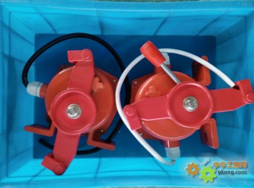

产品名称: 双向拉绳开关HFKLT2-11 (220V /380V)
型  号: HFKLT2-11
双向拉绳开关HFKLT2-11(220V/380V)
双向拉绳开关是用于胶带运输机场紧急事故停机的一种保护装置。当紧急事故发生时,在现场任意处启动拉绳开关,均可发出停机信号。

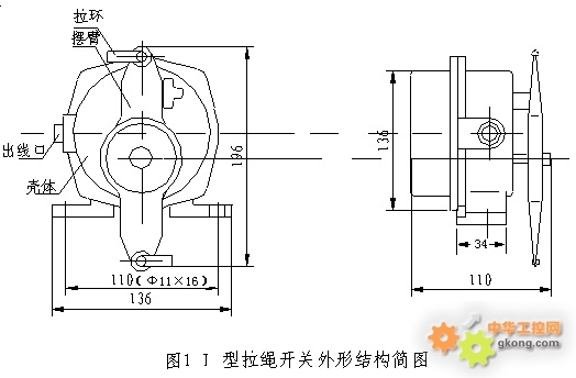

结构特点
  1.本产品采用铝合金铸造壳体、强度高、重量轻。
  2.外壳防护等级达到IP65,可在恶劣环境下长期工作。
  3.本产品动作灵敏、稳定性高、性能可靠,外形结构参见图。

双向拉绳开关分Ⅰ型Ⅱ型两种型号,Ⅰ型动作后自动复位。Ⅱ型动作后有自锁装置(锁定销),需要手动拉出复位后开关才能重新使用。本件为双向动作,拉绳臂两端均可安装拉绳,当胶带机运行出现故障需要停机时,现场工作人员拉动拉绳,使转臂转过一定的角度,触动工作开关后能同时发出报警和停机两组信号,达到预防和控制设备及操作员安全的目的。

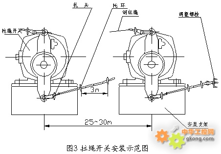

 安装与接线:
1、拉绳开关成对安装在胶带机左右两侧,安装支架与胶带机中间架用螺栓或采用焊接固定,其位置应低于胶带及便于现场工作人员使用。两台拉绳开关之间相距50m左右为宜。
    2、拉绳推荐采用覆塑钢丝绳,(或普通钢线绳1XW19-4(5)-150,丝直径4-5mm均可)。丝绳用绳卡(6KTH)固定,每隔3m左右安装一个托环,以免钢丝绳绕度过大,保证拉绳动作可靠。在满足开关正常工作的前提下,尽可能拉紧绳索,减少钢丝绳垂度。
    3、对于爬坡段胶带机,应尽量缩短开关间距,及拉绳长度。
