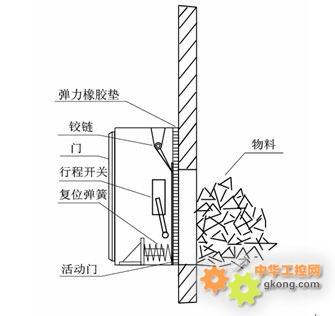

溜槽堵塞开关HQDM-1、溜槽开关是用于溜槽防堵的一种保护装置,安装在溜槽侧壁上。

当物料在溜槽中造成堵塞时堆积的物料必定给溜槽侧壁一个压力,从而将本装置的活动门向外推移。当活动门偏转角度大于受控角度时,其控制开关动作,从而发出报警或停机信号。如将其接至振打器控制线路上,可实现轻度堵塞时不停机自动振打功能。堵塞故障排除后,活动门自动复位。

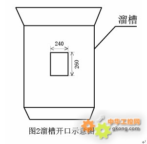

1、在溜槽侧壁一适当位置开240×260长方口,然后在开口上方约100~200mm处,溜槽内壁焊接一块长300mm左右的挡板,以防大块物料落下直接冲击活动门发生误动作。再用随机所配橡胶板将开口完全覆盖、封闭。见图(2)
2、将本装置用M10×25螺栓紧固在弯角件上即可。

1、本系列保护装置可两个为一组,安装于溜槽相对的并且不受物料冲击的两个侧壁上,高度根据用户需要而定。一般安装在溜槽底部向上三分之二高度为宜。
2、本系列产品装置也可用四个分两组使用,一组安装在溜槽侧壁从底算起三分之一相对高度,作为轻度堵塞检测。用于接振打装置信号,当溜槽发生堵塞时,振打装置接收到信号后,便开始振打;另一组安装底部三分之二处,作为重度堵塞时输出停机信号。
