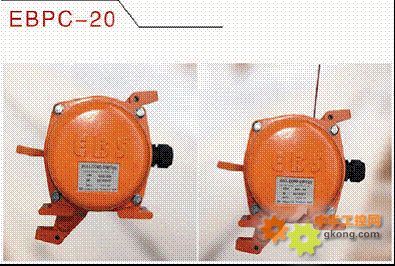

常用名:跑偏开关、双极跑偏开关、二极跑偏开关、皮带跑偏开关、皮带跑偏监测装置。
用途:用于检测带式输送机运行中的跑偏现象,按皮带实际跑偏量输出报警或停机信号,可有效的防止由皮带跑偏而产生的事故。是实现胶带机控制的自动报警和停机的保护装置。
两级跑偏开关适用于皮带输送机,能使皮带输送机在皮带跑偏将导致严重挂边磨损甚至发生撕裂事故前就发出报警信号以及进一步的自动停车。

两级跑偏开关安装在皮带输送机两侧、距离皮带机首尾端部1~3m的地方。当皮带跑偏时,皮带边缘压向档轮,迫使档轮偏转,使限位开关动作。为减少档轮与皮带的摩擦,档轮的本体是由轴承制作的。
当发生轻微跑偏事故时(12°),两级跑偏开关的第一组触点动作,发出事故预告信号。
当发生严重跑偏事故时(30°),两级跑偏开关的第二组触点动作,可使输送机自动停车。
