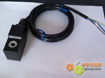

产品名称: 防爆电磁阀线圈EM551091
型  号: EM551091、EM551090
价  格:
电磁阀线圈EM551091(产品型号:EM551091、EM551090)线圈外壳采用铝合金,内装线圈,插脚等零件,用耐电压,耐电弧,防潮材料压注,实现全封闭,不产生火花。防爆性能优良,可使用在具有ii类t1-t5组的爆炸性气体环境中。
mxf线圈使用于爆炸环境与同类型电磁阀体配套使用。
浇封型防爆线圈EM551091的规格参数:
1.使用电压:AC(220v、110v、36v)   DC(24v、12v)
2.消耗功率:AC(5va)DC(4.5w)
防爆线圈EM551091特点:
1.mxf线圈大特点是能与国内、外同类型不防爆电磁阀产品的先导阀互换,使不防爆电磁阀变为防爆电磁阀。
2.mxf线圈采用耐电压、耐电弧、防潮材料压注,无火花产生在有火花的环境中亦不能燃烧。
3.具有抗潮湿、防潮、防爆、防震性能良好的特点。
防爆线圈EM551091注意事项:
1.mxf线圈设有内、外接地螺钉,使用时与地线可靠后方使用。
2.出线电缆与外部连接需采用相应防爆级组的防爆型接线盒或直接引入防爆型开关等电器,以保证安全。
3.在现场拆装必须断电进行。
防爆线圈EM551091订货须知:
订货时须说明使用电压
防爆线圈型号:EM551091、EM551090
