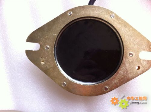

矿用磁性感应开关KSC1010G-1/220主要用于运动物体位置检测,当运动物体上的磁钢通过时,接近开关输出触点闭合,离开时触点断开。防爆磁性接近开关KSC1010G-1/220【36V、110V、220V】具有熔点高,耐磨损的特性。把干簧管和磁钢密封于壳体内部,能够有效防止撞击,有很强的抗干扰能力。小磁钢的磁性不足以使干簧管内的弹片相互吸引,开关保持常开状态。当磁钢从一个方向由远及近接近开关时,干簧管内的弹片接点吸合,当磁钢离开时,由于开关内的磁钢同时被磁化,而使干簧管的状态一直保持。当磁钢从反方向再次靠近开关时,磁钢被反向磁化而使磁性降低,使干簧管弹片由于弹性而弹开,接点也随之断开。矿用接近开关与磁钢配合使用,磁钢直接安装在被检测运动物体上,磁钢往返经过开关时驱动开关工作,同一运动轨迹上几个检测点开关只需一块磁钢。
矿用磁性感应开关KSC1010G-1/220它被广泛应用于煤矿、化工、石油等有爆炸性危险的场所,是现代自动控制系统中的理想传感器。
矿用磁性感应开关KSC1010G-1/220技术参数:
防爆接近开关额定电压:220V/1A (阻性负载) ;
防爆接近开关接点方式:常开;
防爆接近开关与磁钢之间最大相对速度:15m/s;
防爆接近开关与磁钢的吸合距离≤120?,释放距离≥200?(磁钢表面磁场≥1300GS)。
矿用磁性感应开关KSC1010G-1/220使用环境条件及注意事项
周围环境温度:-5℃~+60℃ ;
大气压力:80KPa ~ 106KPa;
相对湿度:≤95%(+25℃);
无显著振动和冲击的场合;
煤矿井下有爆炸性混合物,但无破坏绝缘的腐蚀性气体的场合。
浇封产品严禁在运行中敲打,严禁改装影响防爆性能。
配套磁钢表面磁场须≥1300GS。
