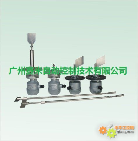

产品名称: PFG86、PFG86F、PFG86M阻旋式料位开关
型  号: PFG86、PFG86F、PFG86M
PFG86F阻旋式料位开关原理
PFG系列阻旋式料位开关使用原理非常简单。阻旋式料位开关通常安装在料仓仓壁的顶部、中部或者底部,在料位正常的情况下(没有料位信号),同步电机以1RPM的速度旋转叶片:当这个叶片被物料阻挡而无法转动的时候,同步电机就会停止转动,并且带动微动开关动作,改变当前的指示状态(指示报警或者控制)
PFG86F阻旋式料位开关特点
1) 进口高品质马达、工作可靠
2) 四档灵敏度可调、适用范围广
3) 离合器装置保护马达
4) 双层轴封保护,防护等级达IP65
5) 全不锈钢旋转轴及叶片,永不生锈
6) 工作电源可选:110VAC,220VAC
7) 严格的出厂测试
8) 高低温型、加长型,各种叶片,多种规格
PFG86F阻旋式料位开关参数
电  源:110VAC,220VAC,240VAC,50/60Hz
消耗功率:3W,1.5W(RP-80)
触点容量:SPDT  220VAC/5A  250VAC
         220VAC/3A  250VAC(RP-80)
叶片转速:1 RPM
隔离电压:AC 1500V/min
转  矩:30~100g-cm
介质比重:≥0.5g/cm3
安装尺寸:螺杆 1’’PF/   3/4’’PF
     法兰 JIS 2-1/2’’*5Kg/cm3
PFG86F阻旋式料位开关型号
PFG86标准螺纹连接
PFG86F标准法兰连接
PFG86M轴保护管型
PFG86G轴长可调型
PFG86F高温法兰型
PFG86MT高温轴保护管型
PFG86GT高温轴长可调
