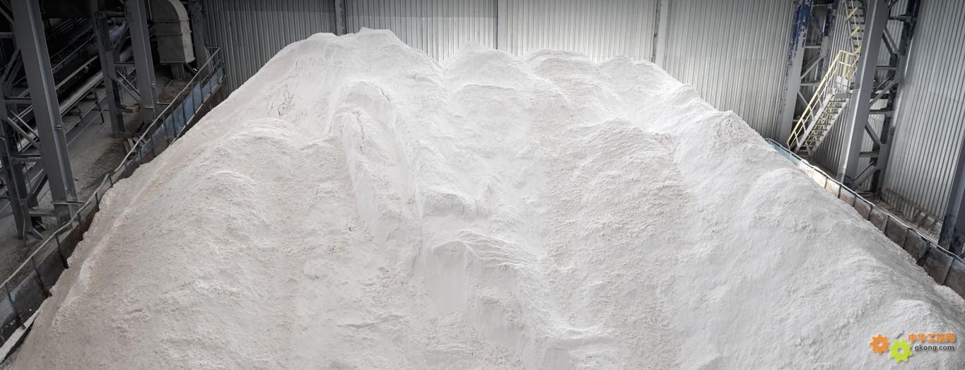

物料堆角是什么?
粉体进入料仓后,料面通常不会像液体一样保持水平,而是会形成一定坡度。进料点附近物料堆得较高,远离进料点的位置相对较低,这种自然形成的倾斜料面,就是常说的物料堆角。
水泥、粉煤灰、石灰粉、硅微粉、钛粉、面粉、淀粉、药粉、塑料粉等粉体,都可能出现不同程度的堆角。物料流动性越差、进料位置越固定、仓体直径越大,堆角对料位测量的影响越明显。

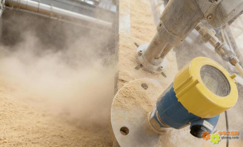

如何让雷达料位计测得更稳定?
雷达料位计用于粉体料仓连续测量时,应尽量安装在能够代表平均料位的位置。一般来说,应避开进料口正下方,减少下落物料、粉尘流和局部料堆对信号的影响。
同时,安装位置不宜过于靠近仓壁。仓壁挂料、加强筋、爬梯和除尘管等结构,都可能形成干扰回波。对于仓体较高或直径较小的料仓,可选择波束较集中的雷达料位计,减少对仓壁和内部结构的扫描。
调试时,可以结合不同料位状态观察回波变化,让仪表识别真实料面,减少虚假回波影响。

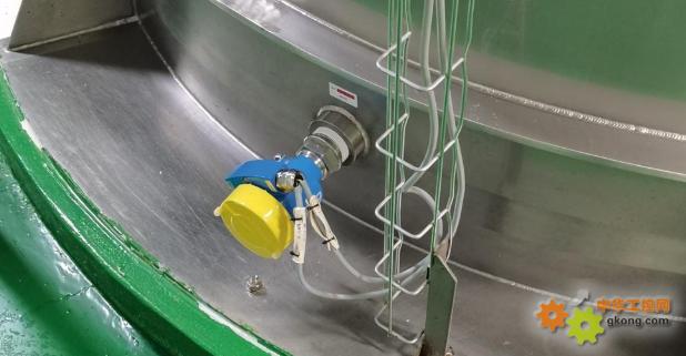

在高低料位报警方面,计为振棒料位开关可用于防满仓、缺料提醒和输送联锁。其振动检测方式适合粉体和颗粒介质,没有机械旋转结构,可减少粉尘、积料和轻微结块带来的维护压力。
对于料面不平、进料偏堆、出料不均的粉体料仓,计为雷达料位计与计为振棒料位开关配合使用,可以让连续料位监测和关键点报警互相补充,帮助现场更稳定地管理料仓料位。
