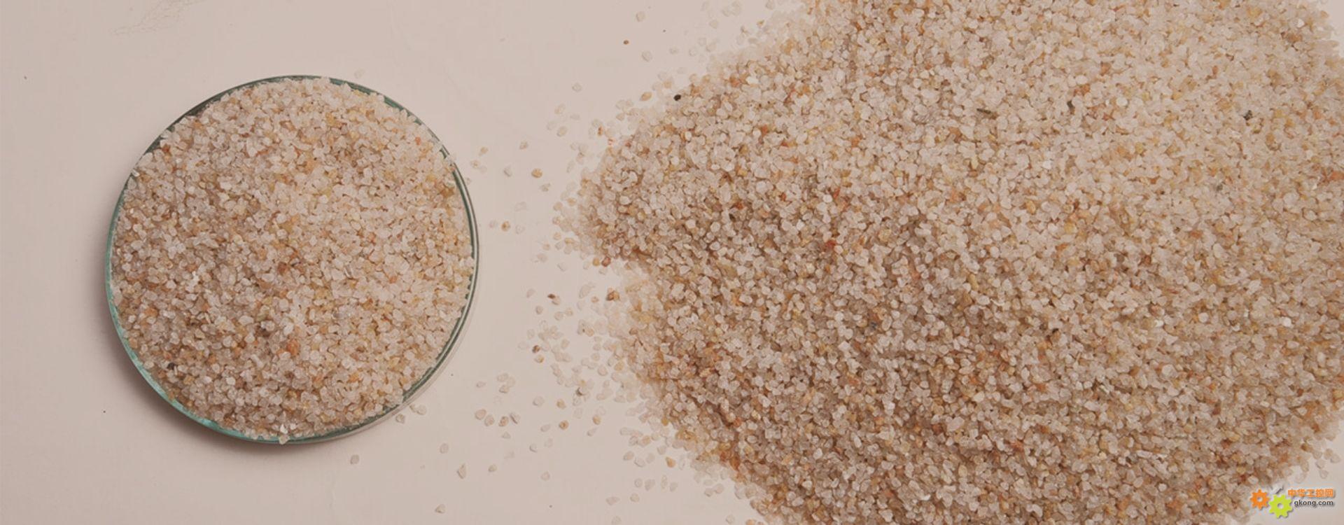

石英砂料位检测容易被忽略的一个问题,是颗粒长期冲刷对探头的影响。
在料仓、料斗和输送设备中,石英砂不断进料、落料和出料,检测部件会反复接触颗粒。如果料位开关安装在落料区域附近,叶片、探杆以及过程连接还可能承受持续冲击。
因此,石英砂料位检测不能只判断仪表能否测颗粒,还要考虑磨损、物料冲击和机械结构的长期工作状态。
对于只需要高位、低位或堵料报警的现场,阻旋料位开关是一种常见方案,但安装位置和叶片结构会直接影响使用效果。
石英砂料位检测为什么要考虑磨损?
石英砂与轻质粉料不同。
颗粒具有一定硬度和重量,在下落、堆积和输送过程中会不断与设备内壁及检测元件接触。
料位开关如果直接处于落料路径中,受到的并不只是物料覆盖,还包括颗粒冲击和摩擦。
长期运行后,磨损可能集中在叶片、探杆和过程连接附近。
所以,对于石英砂这类颗粒介质,料位开关的工作环境可以分成两部分:
物料覆盖产生检测信号,同时颗粒运动又对探头产生机械作用。
这也是石英砂料位开关选型与普通轻质粉料存在差异的地方。

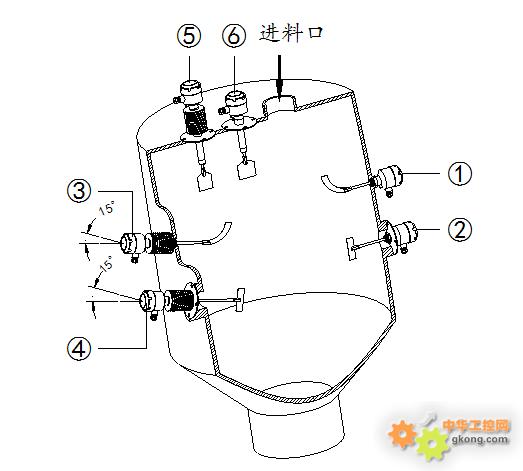

阻旋用于石英砂,为什么安装位置很重要?
阻旋检测需要物料与叶片直接接触,但并不意味着叶片越靠近落料口越好。
如果安装位置正对石英砂落料方向,颗粒会持续冲击叶片和主轴。
这种情况下,仪表承担的机械作用已经不只是正常料位覆盖,而是频繁冲击。
长期运行可能增加叶片变形、连接部位磨损以及主轴受力。
因此,安装石英砂料位开关时,应尽量避开物料直接落料路径,让叶片主要承受正常堆积物料,而不是高速下落颗粒的连续撞击。
如果现场无法避开落料区域,也需要结合设备结构考虑防护方式或调整检测位置。
叶片越大,检测效果越好吗?
不一定。
阻旋叶片尺寸增大后,与物料接触面积会增加,但受到的冲击力也会随之变化。
对于石英砂这种颗粒介质,叶片选型需要兼顾两个关系:
一方面,物料覆盖后需要产生足够的阻力,使仪表能够完成料位判断;
另一方面,叶片又不能因为面积过大而承受过高的颗粒冲击和堆积压力。
因此,叶片形式应该根据颗粒大小、堆积状态、安装位置和料仓结构确定。
料仓侧装、顶部延长安装以及溜槽堵料检测,对叶片受力的要求也可能不同。

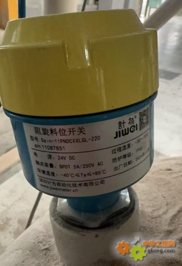

解决方案:Spin-11阻旋料位开关
针对石英砂、颗粒料以及流动性较好的固体介质高低位检测,可结合现场条件评估 Spin-11阻旋料位开关
Spin-11通过电机驱动叶片旋转,当石英砂堆积至检测位置并限制叶片转动后输出开关信号,可用于料仓高位、低位及部分堵料检测。
应用在石英砂工况时,需要结合颗粒大小、安装位置和落料方向选择合适的叶片形式,并尽量避开物料直接冲击区域,减少颗粒持续撞击对叶片和主轴的影响。
如果现场粉尘较多,还应结合防尘及防爆要求确定产品配置。
对于机械磨损较明显、希望减少持续旋转部件的现场,也可根据石英砂颗粒状态进一步评估 Tube-11振棒料位开关
如果项目需要连续掌握料仓物位,则可采用雷达物位计进行连续测量,再根据工艺要求配置Spin-11承担独立高位或低位报警。
石英砂料位检测不只是判断有没有料。对于阻旋料位开关而言,颗粒磨损、落料冲击和安装位置会共同影响长期使用状态,因此选型时应让检测位置避开不必要的机械冲击。
