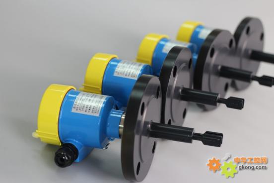

高低液位报警:防腐音叉液位开关
如果现场只需要判断“液位有没有到这个位置”,就不一定需要连续液位计。
音叉液位开关通过叉体浸入液体后振动状态发生变化来判断液位,可用于储罐高位报警、低位报警、溢流保护和泵保护。
在盐酸等腐蚀性液体中,音叉选型的核心在于叉体和过程连接如何防腐。
近期项目中,盐酸、转化液使用音叉液位开关,明确提出防腐涂层,并存在1000mm和7000mm两种长度需求。
这种工况除了防腐,还需要关注长杆安装后的机械稳定性。
因此,防腐音叉更适合:盐酸储罐高低位报警、联锁控制、溢流保护以及泵启停控制。
它解决的是点位检测,而不是连续显示液位。

需要高低位报警时,可评估Ring-11防腐型音叉液位开关,可选择ECTFE、PFA防腐涂层以及哈氏合金过程连接和叉体等配置,可用于盐酸、硫酸、硝酸等腐蚀性液体的点位检测。
