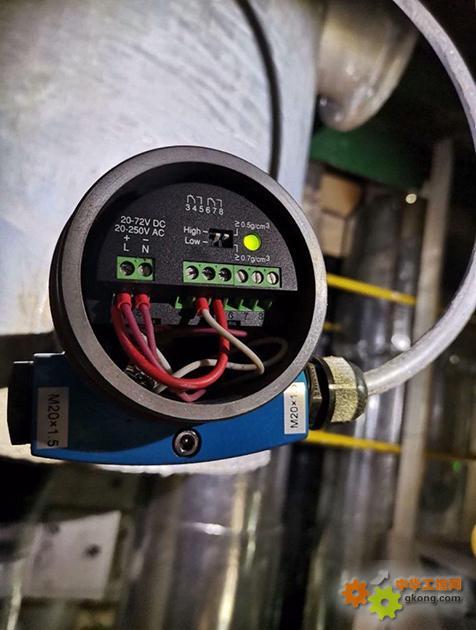

音叉液位开关通过检测叉体在液体覆盖前后的振动状态变化判断液位,可用于液氨储罐高位、高高位、低位和低低位检测。
在防超装控制中,可将高高位音叉液位开关接入PLC、DCS或SIS,根据项目逻辑停止进料、关闭相关阀门或执行报警。
低低位音叉液位开关则可用于泵保护,避免液位过低后设备继续运行。
由于音叉属于接液式检测部件,用于液氨时需要根据实际工况确认:
•介质温度及最低设计温度;
•正常压力和设计压力;
•接液材质;
•过程连接和密封形式;
•防爆等级及危险区域;
•开关输出及安全联锁方式。
对于特殊低温或高压工况,应结合储罐设计条件确认仪表适用范围,而不能只根据“液氨”这一介质名称直接确定型号。
