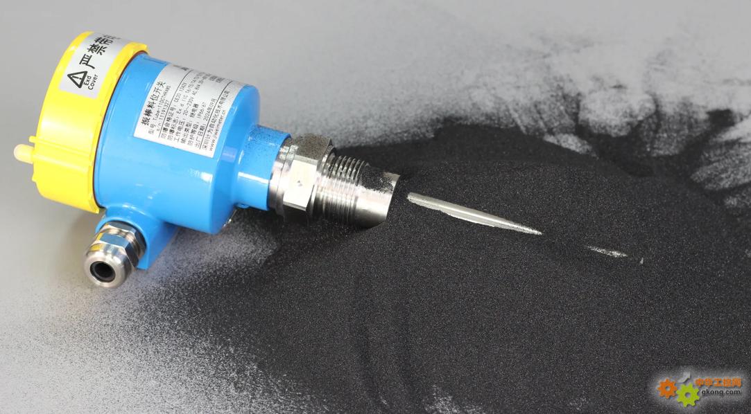

六、防爆型料位开关如何用于高低位报警?
负极石墨粉料仓除了连续料位测量外,还需要高料位报警、低料位报警、防满仓保护和缺料检测。对于这些关键点位,建议配置独立料位开关。
防爆型振棒料位开关通过振动状态变化判断物料是否接触探头,适用于粉体和颗粒物料点式检测。相比部分机械式料位开关,振棒料位开关没有复杂旋转机构,维护量较低,适合粉尘大、易附着、密度变化明显的石墨粉工况。
高料位开关可用于防满仓报警,联锁停止进料设备;低料位开关可用于缺料报警,避免下游输送、计量或包装设备空转。对于关键生产线,高低料位信号应接入PLC或DCS系统,实现报警和联锁控制。

计为振棒料位开关可用于负极石墨粉料仓的高料位报警、低料位报警、防满仓保护和缺料检测。产品结构简单、动作可靠,对粉体和颗粒物料适应范围广,可输出稳定开关量信号,便于接入PLC、DCS或现场控制柜。针对粉尘大、易附着、物料密度变化和防爆联锁工况,计为振棒料位开关能够提升点式料位检测的可靠性。
