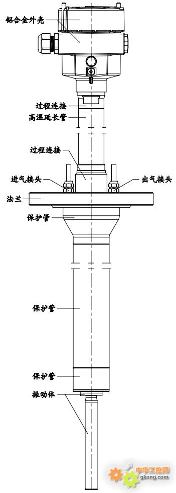

450~500℃:不能直接把设备温度等同于仪表耐温
负极材料回转窑项目中的450~500℃,属于另一类工况。
在这个温度范围内,如果探头和过程连接长期直接承受工艺温度,仪表内部的振动元件、导线、密封和电子部分都会面临更高的热负荷。
因此,看到设备温度500℃以后,不宜直接寻找一个标注500℃的料位开关。
更重要的是先区分:500℃是物料温度、窑内气相温度、安装位置温度,还是短时间峰值温度。
这些条件不同,形成的方案也会不同。
如果通过安装位置、延长结构和隔热措施,过程连接处实际温度已经明显降低,仪表承受的温度可能低于设备内部温度。
计为高温振棒料位开关的结构
如果安装位置仍然处于高热区域,则需要进一步考虑气冷或水冷,使内部敏感元件处于允许的工作环境。
因此,500℃料位测量更接近热工设计与料位检测结合的方案,而不是简单提高一个耐温等级。

气冷和水冷什么时候需要考虑?
当自然散热和延长结构无法把内部温度控制在允许范围时,可以考虑主动冷却。
气冷通过持续气流带走探头和内部结构附近的热量,系统结构相对灵活,但现场需要具备稳定气源。
水冷利用循环冷却水带走热量,换热能力较强,同时需要考虑供水条件、管路布置和运行维护。
采用哪一种方式,并不是单纯根据“300℃还是500℃”判断。
介质持续温度、安装位置、环境温度、设备保温状态以及现场能够提供的冷却条件,都会影响方案。
因此,同样是300℃工况,一个现场可能通过延长散热解决,另一个现场则可能需要主动冷却。
解决方案:Tube-11高温振棒料位开关
针对煤粉、负极材料、生物质粉料以及其他高温粉末、颗粒物料的高低位报警和堵料检测,可结合工况评估计为 Tube-11高温振棒料位开关
Tube-11采用振动检测原理,通过物料覆盖探头后产生的振动变化判断料位,不依赖持续旋转叶片。
在高温应用中,Tube-11高温型过程温度可覆盖至 250℃;对于温度进一步升高的工况,可采用气冷或水冷结构的高温方案,过程温度可覆盖至 400℃
因此,对于180~250℃左右的煤粉、木片及其他高温粉体,可结合介质特性评估高温型Tube-11;对于300℃级工况,可根据安装点实际温度和散热条件评估高温结构。
如果设备内部达到450~500℃,则不能直接按照标准400℃范围套用。需要结合仪表安装位置、实际持续温度、探头插入深度以及现场气冷或水冷条件进行技术评估,使仪表实际承受温度落在允许范围内。
