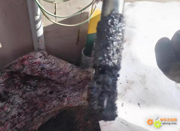

粉体料位检测中,很多故障并不是“测不到料”,而是探头长期积料后,仪表开始出现持续报警、动作迟缓或维护频繁。
尤其是负极材料、磷酸铁锂中间体、细粉及带焦油粉料,介质容易附着在探头、叶片或主轴附近。近期项目中,磷酸铁锂中间体使用音叉后,约半个月就出现明显挂料;另一负极材料回转窑项目中,原有阻旋料位开关也受到粘附挂料影响。
因此,容易挂料的粉体用什么料位开关,关键不只是看仪表能不能测粉料,而是看积料会不会影响检测原理。
粉体挂料为什么会影响料位检测?
粉体在输送、落料或搅拌过程中会不断接触探头。如果介质存在粘性、高温、油性成分、水分或静电,附着会逐渐增加。
例如生物颗粒燃烧设备中,现场温度约300℃,同时会产生大量焦油。焦油与粉尘结合后,更容易形成附着。
所以做粉体料位开关选型时,需要判断积料会出现在什么位置,以及它会不会改变仪表的检测状态。

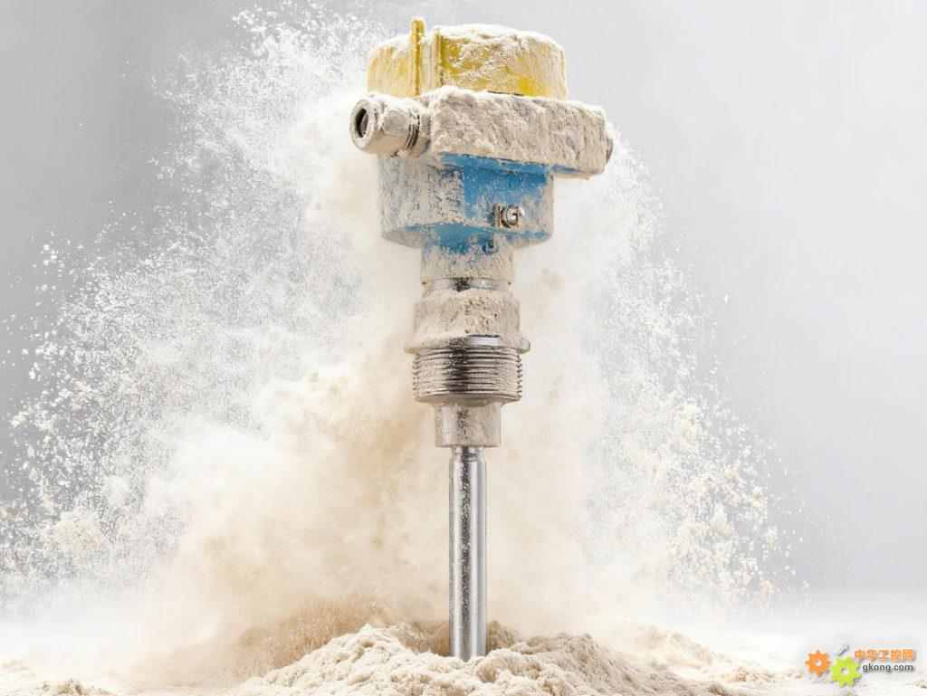

振棒料位开关:适合评估双管嵌套结构方案
振棒料位开关同样采用振动检测原理。
它不依赖旋转叶片,棒状结构也减少了叉体之间的夹料空间,因此在部分易挂料粉体工况中具有应用优势。
在振棒料位开关里,双管嵌套结构的振棒料位开关信号变化幅度更明显,性能更好,便于电子电路识别,提高低密度物料检测灵敏度及复杂工况下的抗挂料能力。
对于负极材料、煤粉、粉煤灰、磷酸铁锂中间体、生物质粉料等介质,可以结合物料密度、挂料程度和温度条件评估振棒料位开关。
需要注意的是,振棒表面光滑,能减少积料挂料几率,但还要看附着物是否有粘度会持续影响振动状态。

解决方案:Tube-11振棒与JWrada雷达
针对存在挂料风险的粉体工况,可结合现场条件评估 Tube-11振棒料位开关Cape-11射频导纳料位开关
Tube-11采用振动检测原理,不依赖持续旋转叶片,单棒式探头结构可减少部分夹料空间,适用于粉末和颗粒状固体的点位检测。
对于煤粉、粉煤灰、负极材料及部分易附着细粉,可结合物料密度、温度和挂料情况评估Tube-11。
