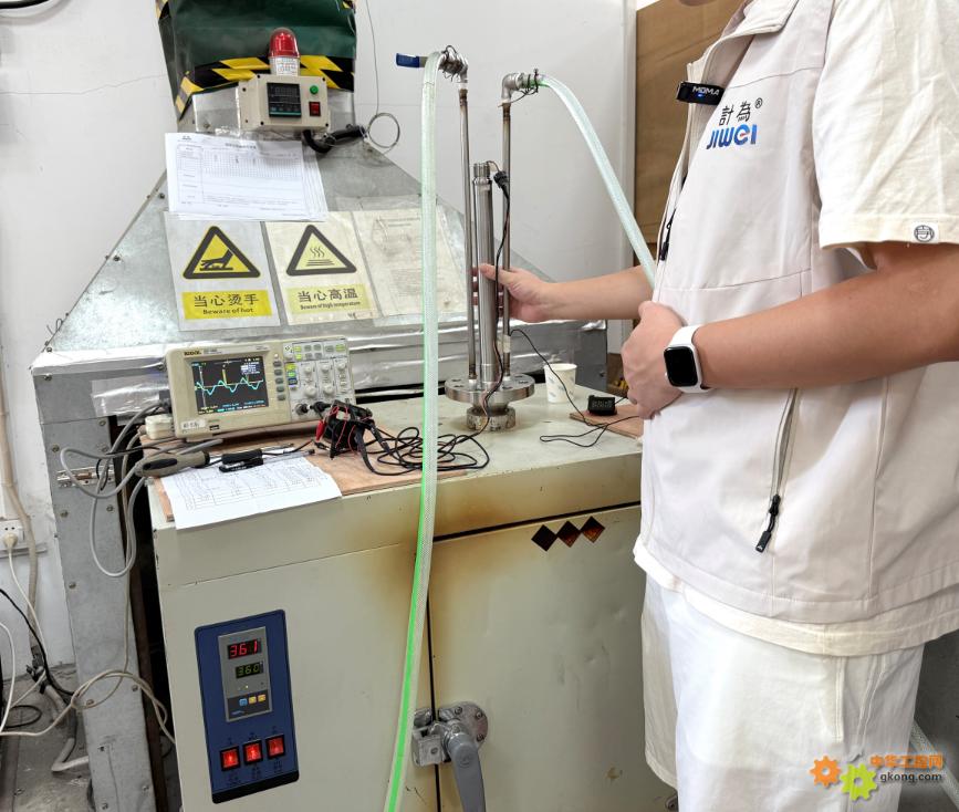

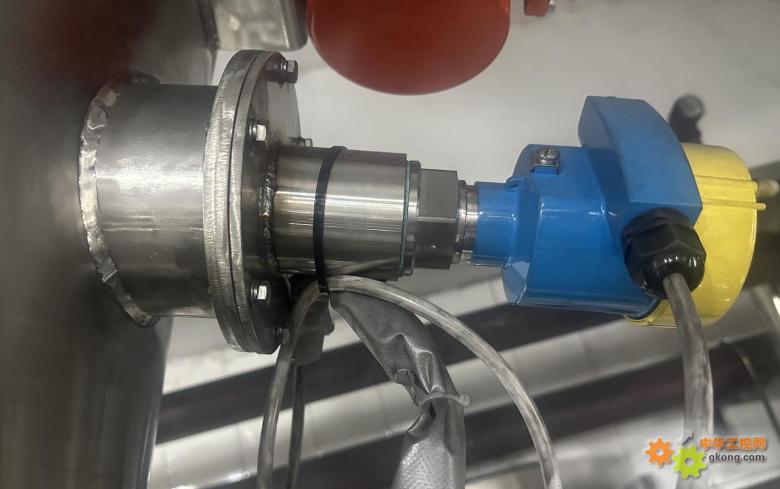

高温振棒料位开关如何适应复杂灰渣环境?
面对焚烧后灰渣工况,料位开关首先需要解决的是耐温问题。
计为高温振棒料位开关可针对不同现场温度条件进行选型,并结合高温隔离、延长结构及冷却方式,降低高温向仪表核心部件传递。
对于温度较高的应用位置,可以结合现场实际条件采用水冷或气冷方案。
通过冷却结构降低仪表连接部位和电子单元所承受的温度,有助于提高设备在长期高温环境中的运行稳定性。
另一方面,振棒式料位检测主要用于固体颗粒和粉状物料的点式检测,对于灰渣、颗粒物及粉尘较多的应用场景具有较好的适应性。
相比单纯依靠现场人员观察,仪表能够持续处于检测状态,只要物料达到设定位置,就可以及时输出信号。
这对于无人值守或减少人工巡检频次的生产节点尤其重要。

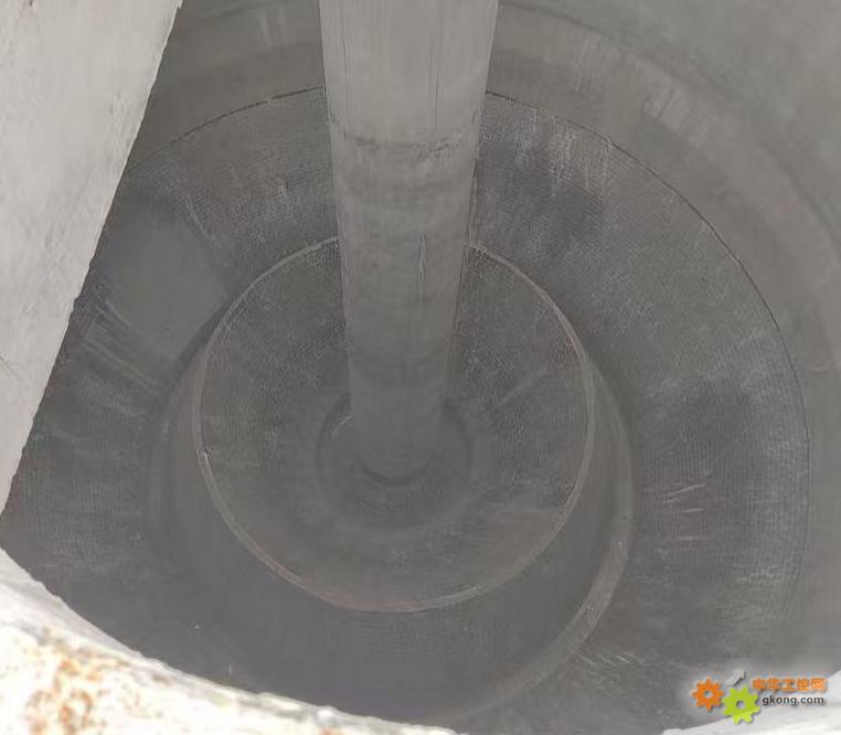

安装位置选错,再好的仪表也可能测不准
高温料位开关能否长期稳定运行,产品选型只是第一步。
现场安装同样重要。
例如,在灰渣落料口附近,物料下落速度较快,颗粒可能持续冲击探头。如果料位开关正好安装在主要落料路径上,长期机械冲击不仅影响检测稳定性,也可能增加探头磨损。
因此,安装时通常需要避开直接冲击区域。
同时,还要考虑灰渣的自然堆积角。
颗粒物进入料仓后,并不会形成完全水平的料面,而是会形成一定角度的料堆。如果安装位置距离落料点过近或过远,都可能导致检测位置与实际控制需求不一致。
对于容易结块、挂料的物料,还需要结合仓体结构和排料方式判断探头位置,尽量减少死角积料对检测造成的影响。
此外,后期维护空间也不能忽视。
仪表安装后需要具备拆装、检查和维护条件。如果现场结构过于紧凑,即使前期可以安装,后续维护也可能十分困难。
水冷还是气冷,要根据现场条件来判断
高温工况下,很多企业都会关注一个问题:到底应该用水冷还是气冷?
实际上,并不存在适用于所有现场的固定答案。
如果企业已有稳定的循环冷却水系统,可以根据设备位置和现场布管条件配置水冷结构。
如果现场具有稳定的压缩空气或冷却气源,也可以结合实际温度采用气冷方式。
此外,对于部分温度相对可控的工况,也可以通过加长安装结构、增加热隔离距离等方式降低高温影响。
最终方案需要结合实际介质温度、环境温度、安装位置、持续运行时间和企业现有公用工程条件综合判断。
这也是高温料位监测与普通常温料位检测最大的不同之一。
它不是单纯选择一个仪表型号,而是需要仪表、安装结构和现场条件共同匹配。
