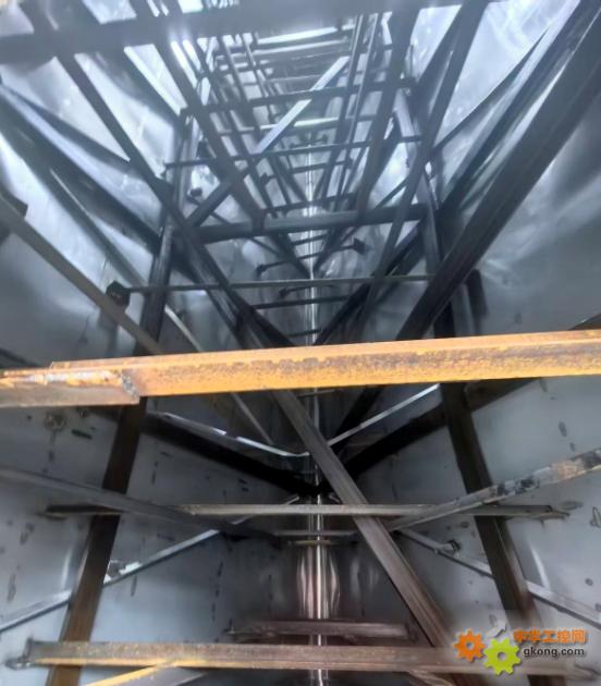

雷达液位计出现液位跳动,并不一定是仪表没有测到液面。
在窄槽、小型储罐以及内部带有搅拌轴、管道、支架或盘管的容器中,雷达波可能同时照射液面和其他构件,多个反射信号叠加后,就可能形成雷达液位计假回波
因此,复杂罐体做液位测量时,除了量程,还要关注雷达的测量路径。
为什么雷达液位计会出现假回波?
雷达液位计通过电磁波检测液面距离。正常情况下,主要回波来自介质表面。
但储罐内部的进料管、搅拌轴、支撑梁、盘管和罐壁同样会反射雷达波。如果这些构件进入波束范围,仪表接收到的就不再只有液面信号。
窄槽和小直径罐体更容易遇到这种情况,因为内部构件与雷达之间距离较近,可供选择的安装空间也更有限。
所以,雷达液位计假回波很多时候与罐体结构和安装位置有关。

不过,窄波束并不能消除障碍物。如果雷达正对支架、进料管或搅拌轴,仍然可能形成较强反射。因此,80GHz雷达的应用还需要配合合理安装。

固定障碍物一定会导致测量失败吗?
不一定。
固定管道、支架等构件产生的回波位置通常相对稳定,可以结合安装调整和回波识别进行处理。
但更合理的顺序仍然是:先通过安装位置避开明显障碍,再处理剩余固定回波。
如果主要波束直接照射金属构件,后续调试空间会受到限制。
