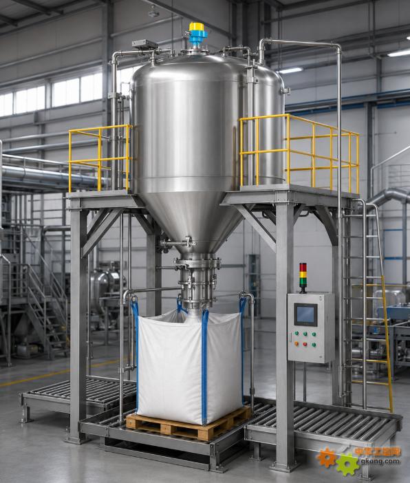

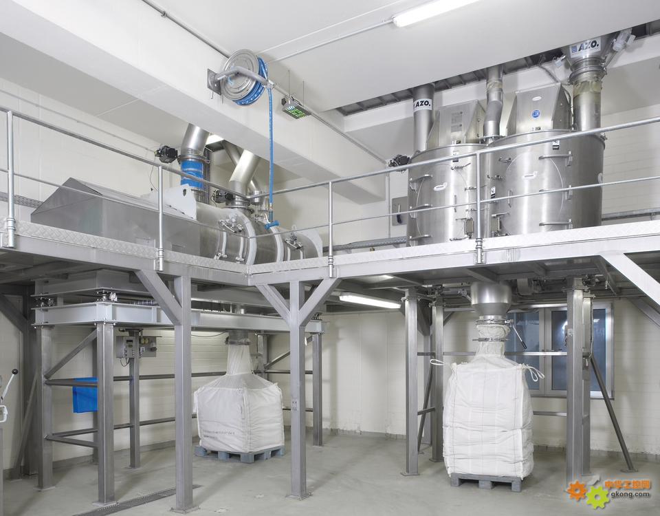

大袋灌装系统的基本原理
大袋灌装主要用于粉体、颗粒料、片状料等散装物料的包装和转运。常见应用包括塑料颗粒、树脂粉、食品原料、化工粉体、矿粉、建材粉料和农产品颗粒等。
一套较完整的大袋灌装系统,通常由上游料仓、输送设备、缓冲料斗、称重模块、灌装头、夹袋装置、排气除尘装置、振实平台、输送辊道和控制系统组成。
生产时,操作人员或自动挂袋装置先将空吨袋固定到灌装工位,袋口与灌装头连接并夹紧。随后上游料仓开始供料,物料进入缓冲料斗或灌装通道。系统根据设定重量进行快加料和慢加料切换,灌装过程中,袋内空气和粉尘通过排气系统排出。达到设定重量后,设备停止下料,吨袋经过振实、复核和转运,进入仓储或发货环节。
如果配置自动化控制系统,还可以与PLC、称重模块、扫码系统和生产管理系统连接,实现批次记录、操作提示和生产数据追踪。
