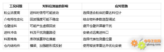

氧化铝粉料仓测量难点
氧化铝粉料仓料位测量的关键,不只是仪表能否测到料面,还在于能否在粉尘、偏堆和复杂仓体结构下持续输出稳定信号。

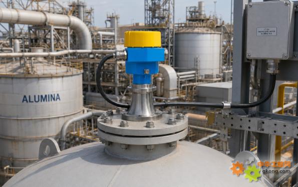

为什么氧化铝粉仓常用雷达料位计?
雷达料位计属于非接触式连续料位测量仪表,不需要探头插入粉体内部,可减少物料磨损、粘附和清理压力。对于氧化铝粉这类细粉体料仓,雷达料位计适合用于实时料位显示、库存监测、上料控制和集中自动化管理。
在高粉尘粉仓中,80GHz雷达料位计因波束角较小、方向性较强,更便于避开仓壁、进料流和内部结构件。对于细长高仓、小安装口粉仓或内部障碍物较多的料仓,窄波束雷达有助于提高回波识别稳定性。

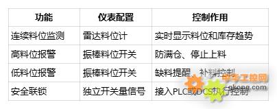

连续测量之外,为什么还要配置料位开关?
雷达料位计适合回答“仓内还有多少料”,而料位开关更适合回答“是否达到报警点”。在氧化铝粉料仓中,高料位开关可用于防满仓、防冒粉和上料联锁;低料位开关可用于缺料提醒、下游设备保护和补料控制。
对于自动化程度较高的粉体系统,推荐采用:
这种配置能让连续测量和报警保护分工清晰,减少单一仪表失准带来的控制风险。
