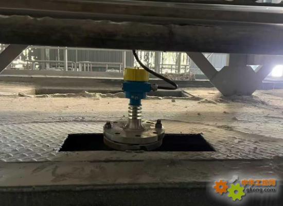

小安装口为什么也是高频雷达的一个应用场景?
部分设备料斗和老旧料仓预留的仪表接口比较小。
如果为了安装料位计重新开较大的法兰口,不仅涉及设备改造,也可能影响仓体密封和施工安排。
高频雷达的天线结构可以做得相对紧凑,因此在一些小口径安装接口中具有较好的适配空间。
不过,小接口并不等于可以忽略安装短管。
如果短管内径偏小、长度较长,或者内部存在焊缝和台阶,仍然可能形成近端反射。
因此,高频雷达料位计安装在小口径接口时,应同时考虑天线尺寸、短管长度以及天线发射位置。
仪表结构紧凑只是提供了更多安装可能,最终测量效果仍取决于实际安装环境。

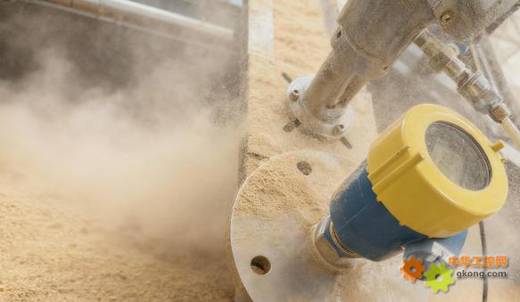

进料粉尘很大,高频雷达会不会一直跳?
粉体气力输送过程中,仓内会出现大量悬浮粉尘,同时料面也处于快速变化状态。
此时雷达显示出现一定波动,并不能简单归结为“粉尘干扰”。
还需要看雷达波束是否经过进料流。
如果仪表正对气力输送进料口,即使采用高频雷达,也可能测到高速进入仓内的物料或局部料峰。
因此,在高粉尘工况中,比反复增加信号阻尼更有价值的是先检查测量路径。
让雷达避开直接落料区域,同时通过回波趋势观察真实料面,通常更符合粉体料仓连续测量的思路。
