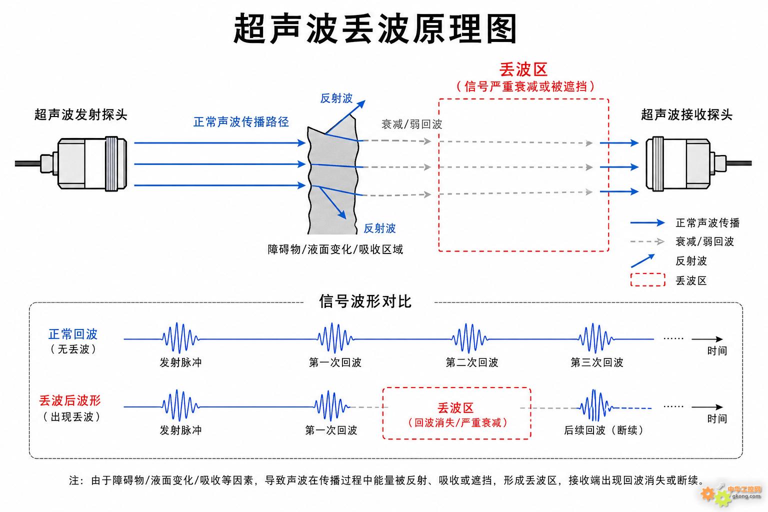

“丢波”到底是什么意思?

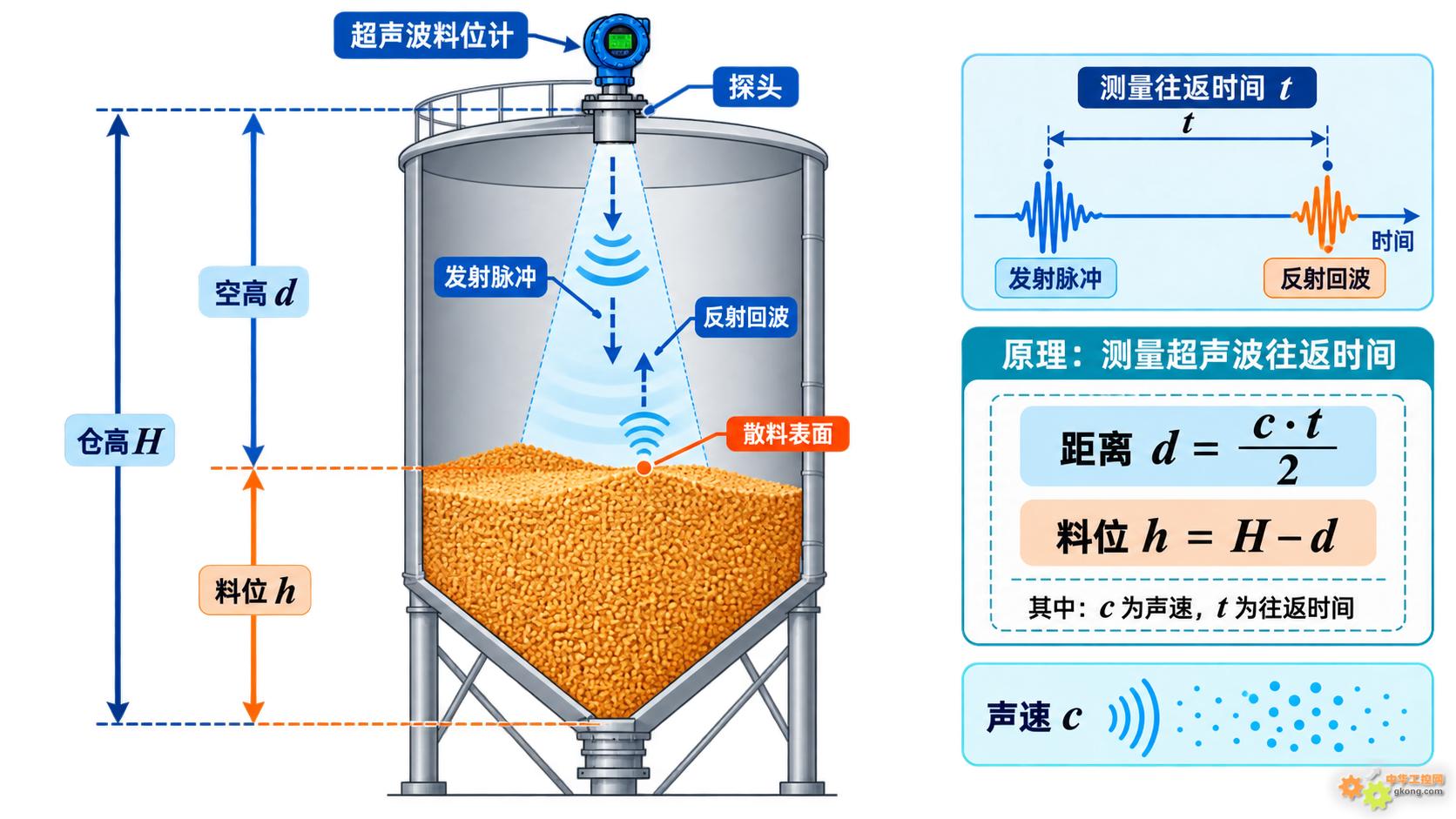

超声波料位计出现丢波,并不一定代表传感器没有发出信号。
仪表工作时,会向物料表面发出声波。声波经过仓内空气传播,到达料面后产生反射,再返回传感器。
只要这个往返过程能够形成足够清晰的回波,仪表就可以计算出距离。
所谓“丢波”,更多时候是指:
仪表虽然发出了声波,但返回的有效料面回波太弱、过于分散,或者被其他信号覆盖,最终无法稳定识别真实料面。
粉体料仓恰好具备多种削弱声波回波的条件,因此超声波料位计在这里更容易出现测量中断。
粉尘为什么会影响超声波传播?
超声波需要通过仓内气体传播。
粉体进料过程中,大量细小颗粒会悬浮在空气中。声波穿过这些颗粒时,会发生散射和衰减。
粉尘浓度较低时,这种影响可能并不明显。
但在水泥粉、粉煤灰、淀粉、面粉以及气力输送粉体料仓中,进料阶段可能形成高浓度粉尘云。
此时声波在到达真实料面之前已经损失了一部分能量,返回途中又要再次穿过粉尘层。
最终传感器接收到的料面回波可能明显变弱。
这也是为什么一些超声波料位计在停止进料、粉尘沉降后能够重新恢复,而在气力输送过程中却经常出现无回波。
这种现象与仪表是否损坏并不是一回事。

为什么高料位正常,低料位反而容易丢波?
这是粉体仓中比较常见的一种现象。
高料位时,传感器距离物料表面较近。
即使粉尘和倾斜料面对信号造成一定衰减,声波传播距离较短,返回信号仍可能足够明显。
随着物料逐渐下降,声波需要传播更长距离。
传播距离增加以后,声波本身的衰减也会增加。
如果再叠加粉尘散射和不规则料面,低料位阶段的有效回波可能明显减弱。
所以判断一台超声波料位计是否适合粉体料仓,不能只看满仓附近是否能够正常测量。
应评估物料接近仓底、测量距离较长时,回波是否仍然稳定。

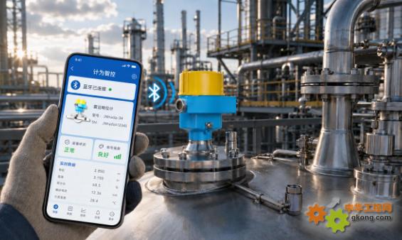

计为雷达料位计在高粉尘粉体料仓中的应用特点
针对水泥粉、粉煤灰、石灰粉、矿粉以及气力输送粉体料仓中粉尘浓度高、料面堆角变化明显的工况,计为雷达料位计采用电磁波进行非接触式连续测量,不依赖声波在仓内空气中的传播,可减少高浓度悬浮粉尘和温度变化对声学传播条件造成的影响。
对于进料口、横梁和仓内结构较复杂的料仓,可结合计为雷达料位计的波束方向规划安装位置,使主要测量路径避开集中落料和固定构件,并通过回波曲线观察真实料面的变化。
因此,当粉体料仓中超声波料位计频繁出现丢波时,除了检查探头积粉和安装位置,还应判断现场是否已经超出了稳定声学测量的工况范围。对于持续高粉尘、测量距离较长或料面变化复杂的料仓,采用计为雷达料位计可以从传播方式上减少部分影响,为连续料位测量提供另一种技术路线。
