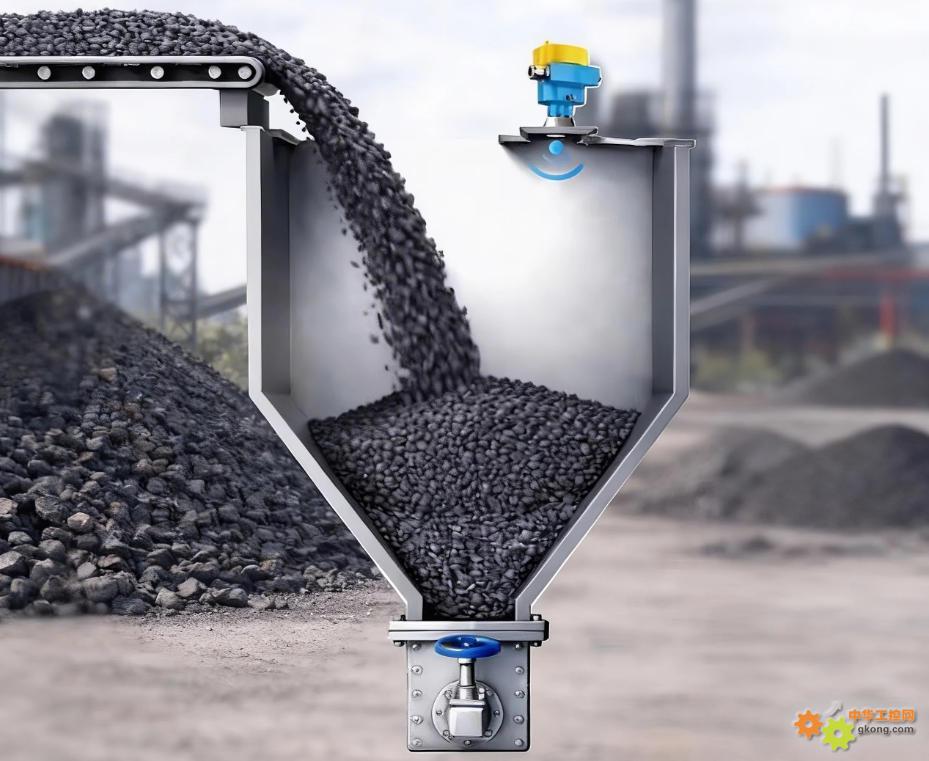

对于连续料位测量,高频雷达料位计是煤粉仓较常用的选择。雷达料位计采用非接触式测量,不直接接触煤粉,维护量低,适合高粉尘、高仓体和自动化库存管理场景。选型时应关注防爆等级、量程、波束角、天线形式和抗粉尘能力。
对于高料位报警、低料位报警、防满仓保护和缺料联锁,可配置适用于粉体工况的料位开关,如振棒料位开关等。点式料位开关可输出稳定开关量信号,接入PLC、DCS或安全联锁系统,用于防止满仓、断料和输送异常。
安装时要避开哪些问题?
煤粉仓料位计应尽量避开进料口、落料冲击区、仓壁挂料区和内部加强筋。雷达料位计安装位置要保证测量波束能够稳定照射到料面,减少虚假回波。料位开关则应根据高低位报警点合理布置,避免被物料直接冲刷或长期挂料覆盖。
同时,防爆仪表安装后应检查密封、接地、电缆引入装置和外壳紧固状态,避免因施工细节影响防爆性能。
