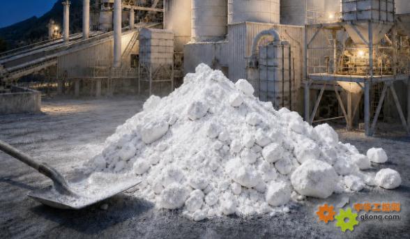

潮湿粉体为什么容易结块?
在粉体料仓中,水泥、石灰粉、淀粉、面粉、糖粉、钛白粉、药粉、化工粉料、锂电材料粉体等物料,一旦受潮,就容易出现结块、挂壁、架桥和下料不畅。潮湿可能来自空气湿度、仓体冷凝、清洗后残留水分、密封不严或物料本身含水率变化。
很多现场发现,粉体受潮结块后,料位计显示开始不稳定,料位开关频繁误报警,甚至出现空仓不报警、满仓误报警等问题。这类现象不是单纯的仪表故障,而是物料状态变化影响了料位检测。

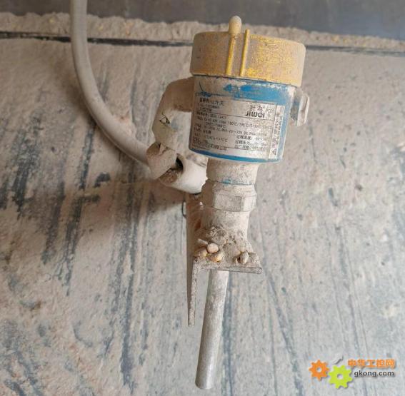

结块为什么会导致料位开关误报警?
料位开关负责判断物料是否到达某个固定高度。潮湿粉体结块后,探头附近容易残留物料。即使料仓实际料位已经下降,结块仍可能覆盖在探头上,让开关继续输出“有料”信号。
这就是很多用户遇到的“空仓不报警”。对于高料位开关,若探头附近有结块挂料,也可能在料仓未满时触发高料位报警。
机械式料位开关还可能因为结块卡住活动部件,造成动作迟滞或无法复位。粉体越细、越容易吸潮,误报警风险越高。

振棒料位开关可用于潮湿粉体料仓高料位报警、低料位报警、防满仓和缺料提醒。其振动检测方式适合粉体和颗粒介质,没有机械旋转结构,可减少结块卡滞和机械磨损带来的维护问题。
对于容易吸潮、挂壁和结块的粉体料仓,雷达料位计与振棒料位开关配合使用,可以帮助现场减少料位计误报警、空仓不报警和报警恢复慢等问题。
