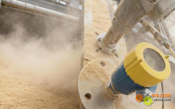

饲料料仓的物料种类较多,包括颗粒饲料、粉状饲料、玉米粉、豆粕、麸皮、预混料等。不同物料的颗粒大小、密度、含水率和流动性差异明显,料位检测难度也不同。
颗粒饲料通常流动性较好,但进料时会形成堆角,料面不一定平整。粉状饲料则容易产生粉尘、挂壁和架桥,受潮后还可能结块。若料位检测方式选择不当,就容易出现满仓误报警、低料位不报警或信号波动。
对于连续生产线来说,料位信号不稳定会影响自动配料、输送启停和库存判断;对于养殖场自动供料系统来说,低料位报警不及时可能造成断料,影响投喂管理。

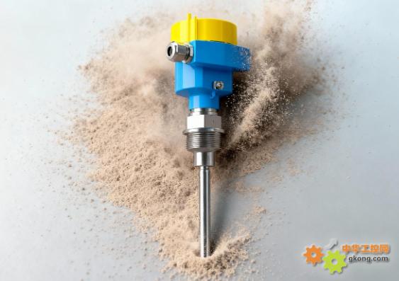

振棒料位开关则常用于高料位报警、低料位报警和防满仓保护。它结构相对简单,没有复杂机械传动部件,对颗粒和粉体物料适应性较强,是兼顾可靠性和成本的一种常见选择。

粉状饲料、豆粕、麸皮和预混料等物料更容易出现粉尘、挂壁和架桥,料位开关应重点关注抗挂料能力和动作可靠性。安装位置应避开进料口和物料直接冲击区域,低位报警点应结合出料口和锥斗结构设置。
对于潮湿、易结块的饲料物料,仪表探头结构应尽量简单,减少积料死角,并预留后期检查和维护空间。若现场环境粉尘较大,还应关注仪表外壳防护等级和电缆密封。

计为振棒料位开关可用于饲料颗粒仓、粉状饲料仓、预混料仓、豆粕仓等场景的高料位报警、低料位报警、防满仓保护和缺料检测。其通过振动状态变化判断物料是否接触探头,结构简单,动作可靠,对颗粒和粉体物料适应性强,可输出稳定开关量信号,便于接入PLC、DCS或现场控制柜。
