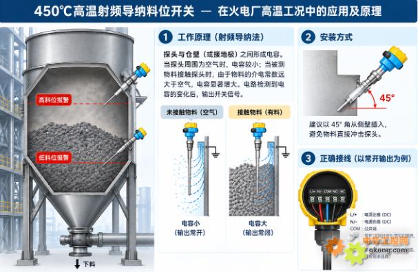

射频导纳为什么适合处理粉煤灰挂料?
针对这类工况,射频导纳检测的价值主要体现在对挂料影响的抑制。

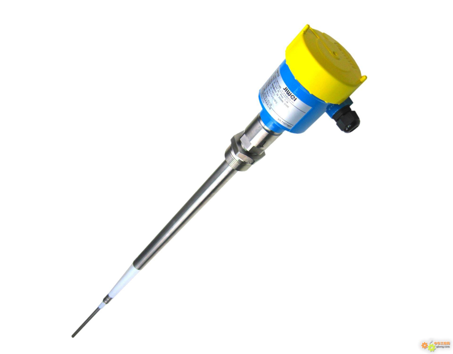

计为Cape-11系列射频导纳料位开关通过探头感知测量极与罐体之间电抗的变化判断物料是否到达检测位置。物料覆盖测量极后,电抗发生变化,电子单元据此输出料位报警信号。
其探头除了测量极,还设置保护极。测量极与保护极上的射频信号保持等电位、同相位和同频率。当探头表面出现挂料时,保护极可以降低附着物对有效测量信号的影响,使检测主要反映测量极与罐体之间真实物料状态的变化。计为官网也将防挂料作为Cape-11系列用于粉煤灰、煤灰及粘附性物料测量的重要特点。
这对粉煤灰料仓很关键。
实际现场很难保证探头始终洁净,与其频繁停机清理探头,更实际的思路是从测量原理上降低积灰对报警判断的干扰。

Cape-11A通用型射频导纳料位开关主要面向粉煤灰、煤灰等物料,其过程温度范围为-40~250℃,探头采用金属和PTFE绝缘结构,可用于电厂除尘电袋与输灰系统灰斗、仓泵以及煤粉收灰料仓等场合。
因此,对于过程温度处于250℃以内的粉煤灰高低料位检测,可结合实际温度、介电特性和安装位置考虑Cape-11A。
如果料仓或灰斗温度长期超过250℃,普通型探头的耐温能力就需要重新评估。针对这一范围,计为Cape-11H超高温型射频导纳料位开关采用耐高温陶瓷探头,过程温度拓展到450℃,并将其用于电厂省煤器、冶炼厂烧结灰料仓以及水泥熟料等高温物料场合。
先确定真实过程温度,再确定探头材料和结构。
需要注意的是,450℃指仪表规定条件下的过程温度上限,现场选型仍应结合正常运行温度、瞬时峰值温度、仓内压力及安装方式留出合理余量。

因此,射频导纳料位开关的安装位置不能正对进料口。
料位开关应避开入料口;对于水平安装,通用型探头可采用向下倾斜约20°的方式减少积料,并根据物料情况设置防护挡板。超高温型安装时同样要求避开进料区域,保护极应充分伸入料仓内部,以保证抗粘附功能正常发挥。
