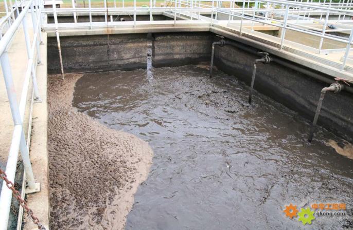

一、矿砂沉积检测难点
浓密池内部存在清液区、沉降区、浓缩区及底部矿砂沉积区域,不同区域的颗粒浓度和流动状态存在差异。
液位无法反映矿砂变化
浓密池液面可以保持在相对稳定范围,但矿物颗粒仍在持续沉降。
单独监测液位,只能了解液面位置,无法判断底部矿砂已经沉积到哪个高度。
如果工艺需要根据矿砂沉积状态调整排矿,就需要增加针对固体沉积层的检测点。
沉降区浓度持续变化
矿物颗粒从上向下沉降时,固体浓度会逐渐增加。
探头如果安装在颗粒仍处于持续流动的区域,介质状态变化容易影响检测稳定性。
因此,振棒的检测位置应尽量布置在矿砂能够形成较稳定沉积层的位置。
耙架限制安装位置
部分浓密池配有刮耙、耙臂等机械装置。
缆绳和检测探头进入池内后,需要与运动部件保持安全距离,避免发生碰撞、缠绕或机械拉扯。
因此,浓密池矿砂检测不能只确定检测高度,还需要同步确认耙架运行范围。

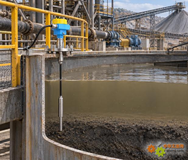

二、矿砂点位检测方案
如果现场控制需求是判断矿砂沉积层有没有达到某个设定位置,可以在对应高度设置检测点。
例如,根据浓密池运行要求,在矿砂允许沉积位置布置振动探头。矿砂尚未到达时,探头处于上部介质中;随着颗粒持续沉降并形成较密实的沉积层,当矿砂覆盖探头后,仪表检测振动状态变化并输出开关信号。
该信号可以接入PLC或现场控制系统,为排矿操作和运行状态判断提供依据。
这种方案检测的是矿砂沉积层是否到达预设位置,属于固定点位判断,不用于输出连续的矿砂层厚度曲线。
三、振棒识别矿砂原理
缆绳振棒料位开关采用振动检测方式。
设备运行时,检测探头保持设定振动状态。当探头周围介质发生变化,振动特性也会发生变化,电子单元根据变化切换输出状态。
用于经工况确认适配的浓密池矿砂沉积层检测时,探头设置在目标沉积位置。
矿砂未覆盖检测探头时,设备保持对应状态;当颗粒不断沉降并形成具有一定密实度的矿砂层后,矿砂覆盖探头并影响其振动状态,仪表输出相应开关信号。
因此,设备无需计算整个池底矿砂层的表面形状,只需判断检测点是否已经进入沉积层。

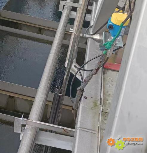

四、缆绳结构适合深池
浓密池直径和深度较大时,安装位置与矿砂检测位置之间可能存在较长距离。
采用超长刚性探杆,需要考虑杆体安装空间、运输、机械受力及现场施工条件。
缆绳振棒料位开关通过缆绳延伸检测位置,可以从池体上方将振动探头下放到目标高度。
这种结构可减少长刚性探杆带来的安装限制,并根据现场检测位置配置缆绳长度。
对于浓密池应用,还需要结合耙架结构选择下放位置,使缆绳和探头避开设备运动区域。

顶部安装便于布置
浓密池侧壁结构复杂,后期开孔还需要考虑密封和施工条件。
缆绳型结构可以从上方布置检测探头,为部分新建项目和改造项目提供安装选择。
