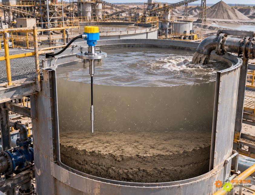

四、缆绳结构适合深池
洗砂水沉积池的安装位置多位于顶部,而积砂检测位置靠近底部。
如果检测距离较长,刚性探杆需要增加长度,同时需要考虑运输、安装空间和机械受力。
缆绳振棒料位开关采用缆绳延伸结构,可以从顶部将振动探头下放到需要检测的位置。
这种结构有几个明显特点:
安装端保持在池体顶部;
检测点可延伸至较深位置;
缆绳长度可根据目标检测高度配置;
减少超长刚性探杆带来的安装限制。
对于不方便在池壁开孔的洗砂水沉积池,顶部安装也能减少现场改造工作。
