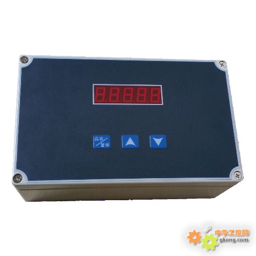

产品名称: 14路求和智能计数控制器
型  号: XMC-E1/5S
价  格:
      XMC-E1/5S系列多输入通道智能求和预置计数控制器是我厂采用新型专用计数微电脑技术研制开发的一种新型的预置计数器控制。该控制器有14个开关量输入和1个继电器触点输出,不仅能对14通道计数信号进行求和运算,同时具备开机自检功能,能对14个输入通道的传感器进行检测,以保证计数准确。可以很灵活的使用于各种需要多个通道计数信号进行求和运算控制的场合,以解放繁锁的人工数数,减低人工成本。
技术特性:
1、 输入信号:
        有14个无源触点输入信号或各种传感器信号作为各个求和计数信号
2、 输出信号:每通道1个继电器无源触点输出(250V  1A或3A阻性)
3、 每路最大输入频率:100Hz
4、 显示范围:5位0.56"LED,0-9999/999999
5、 电    源:220V.AC(特殊电压可定制)
6、 使用环境:温度   -10-50℃    相对湿度:<85%
7、 外形尺寸:200×120×75mm
    同时可以定制其他路数的求和(差)计数控制器
