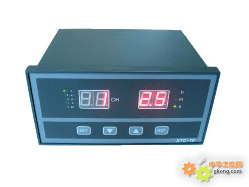

产品名称: 10段带段间停顿外控继续时间控制器
型  号: XTC-10/2K
价  格:
    XTC-10/2K型10段智能时间继电器/控制器是10段级联带段间计时停顿外部接点控制继续延时型。该控制器有2个开关量输入和10个继电器或无触点输出,组成10个首尾相接相继动作的数字式时间继电器控制器,其中一个开关量输入用于启动工作,另一个可以设置于某两段间(1-2或2-3或3-4或4-5或5-6或6-7或7-8或8-9或9-10),实现控制工作到对应接口处停止计时而等待第二个开关量的输入后再继续工作。该6通道时间继电器/控制器是一个通用多功能多通道时间继电器/控制器,时间范围有4档(0.0-9.9s,0-99s,0.0-9.9m,0-99m)可调,特殊要求可向上或向下扩展到(0.0-9.9h)或(0.00~0.99s)。控制输出(延时断开和延时闭合可调),前后级联的控制器时间段数数可以重2-10个任意调节。可以很灵活的使用于各种需要2个以上时间继电器/控制器首尾相接相继动作且段间要求停顿延时等开关控制的控制场合。
技术特性
1、 输入信号:
   第1个无源触点信号(点动)用于时间控制循环的开始和停止,第2个无源触点信号(点动)控制段间延时停顿后的继续
2、 输出信号:每通道1个继电器无源触点输出(250V  1A或3A阻性)
3、 时间控制精度:±1%
4、 显示分辨率:分辨率1/100
5、 显示范围:4个2组0.56"LED,0.1-9.9或1-99
6、 控制输出方式:对应回路延时时间内触点闭合或断开可调
7、 时间控制范围:0.0-9.9s、0-99s、0.0-9.9m、0-99m
8、 电    源:220V.AC(特殊电压可定制)
9、 使用环境:温度  -10~50℃     相对湿度:<85%
10、尺寸:外形:160×80×125mm       开孔尺寸:150+1×75+0.7mm
    同类型号为(XTC-4/2K,XTC-6/2K,XTC-16/2K)
