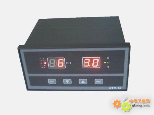

产品名称: 10路同启型时间控制器
型  号: XTC-10/5
价  格:
    XTC-10/5型是10通道智能时间继电器/控制器的同时启动,该控制器有1个开关量输入和10个继电器触点输出,组成10个同时启动相对独立的数字式时间继电器控制器。10路独立输出的时间控制器受一个控制信号控制同时启动工作,时间范围有4档(0.1-9.9s,1-99s,0.1-9.9m,1-99m)可调,特殊要求可向上或向下扩展到(0.1-9.9h)或(0.01~0.99s)。控制输出(延时断开和延时闭合可调)。可以很灵活的使用于各种需要2个以上时间继电器/控制器需同时启动延时的时间控制场合。
技术特性
1、 输入信号:
       XTC-10/5型有1个无源触点输入信号作为10个时间控制器/继电器同时开始触发信号
2、 输出信号:每通道1个继电器无源触点输出(250V  1A或3A阻性)
3、 时间控制精度:±1%
4、 显示分辨率:分辨率1/100
5、 显示范围:4个2组0.56"高亮LED数码管,0.1-9.9或1-99
6、 控制输出方式:对应回路延时时间内触点闭合或断开可调
7、 时间控制范围:0.1-9.9s,1-99s,0.1-9.9m,1-99m
8、 电    源:220V.AC(特殊电压可定制)
9、 使用环境:温度  -10~50℃     相对湿度:<85%
10、尺寸:外形:160×80×125mm       开孔尺寸:150+1.0×75+0.7mm
   同类型号为(XTC-4/5,XTC-6/5,XTC-16/5)
