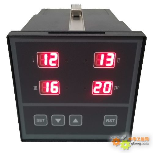

产品名称: 4路多段开停时钟型时间控制器
型  号: XTC-4/3*
价  格:
 XTC-4/3*(*= B、E、J、O)型4通道多段(2、5、10、15段)控制智能时间继电器/控制器是我厂采用先进微机技术研制开发的一种新型的多通道时间控制装置(该产品已申请国家实用新型专利)。该控制器内置实时时钟,可以对4个通道的继电器进行多次(2、5、10、15)定时打开和关闭操作。可以很灵活的使用于各种需要2路以上定时时控制的场合。
技术特性:
1、 时间控制最小控制单位:1分钟
2、 显示范围:8个4组0.36"LED,00-99
3、 输出信号:每通道1个继电器无源触点输出(250V  1A或3A阻性)
4、 时间控制范围:0时0分-23时59分
5、 电    源:220V.AC(特殊电压可定制)
6、 使用环境:温度  -10~40℃     相对湿度:<85%
7、尺寸:外形:96×96×130mm       开孔尺寸:90+0.7×90+0.7mm
  同类型号为(XTC-6/3*,XTC-10/3*,XTC-16/3*)
