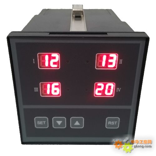

产品名称: 4路实时时钟时间控制器
型  号: XTC-4/3
价  格:
   XTC-4/3、XTC-6/3、XTC-10/3、XTC-16/3型分别为4、6、10、13通道实时时钟时间控制型,控制器以北京时间作为控制和显示方式,可以对4、6、10、16个通道的控制输出作实时控制,广泛应用于需要多路实时或较长时间的间歇控制的场合(多路定时加热、除湿、加湿、学校打铃灯)。
技术特性:
1、 输入信号:无
2、 输出信号:每通道1个继电器无源触点输出(250V  1A或3A阻性)
                               或1个晶体管无触点开关(50V 1.5A)
3、 时间控制精度:±5s/d
4、 显示分辨率:分辨率1/100
5、 显示范围:1-99
6、 控制输出方式:对应回路延时时间内触点闭合或断开可调
7、 时间控制范围:0时0分-23时59分
8、 电    源:220V.AC(特殊电压可定制)
9、 使用环境:温度  -10~50℃     相对湿度<85%
10、尺寸: 外形:160×80×125mm       开孔尺寸:150+1×75+0.7mm
    同类型号为(XTC-6/3,XTC-10/3,XTC-16/3)
