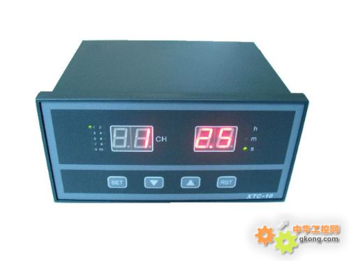

产品名称: 10段循环10两路输出时间控制器
型  号: XTC-10/2
价  格:
    XTC-10/2型10段智能时间控制器是10段级联控制型,该控制器有1个开关量输入和10个继电器或无触点输出,组成10个首尾相接相继动作的数字式时间控制器。该10段时间控制器是一个通用多功能多段时间控制器,其时间范围有4档(0.0-9.9s,0-99s,0.0-9.9m,0-99m)可调,特殊要求可向上或向下扩展到(0.0-9.9h)或(0.00~0.99s)。控制输出(延时断开和延时闭合可调),前后级联的控制器个数可以按7-10个任意选择。可以很灵活的使用于各种需要6个以上时间继电器/控制器首尾相接相继动作的时间控制场合。
技术特性:
1、 输入信号:
        有1个无源触点信号用于时间控制循环的开始和停止,输入开关闭合时启功时间
        控制循环,输入开关断开时停止时间控制循环。
2、 输出信号:每通道1个继电器无源触点输出(250V  1A或3A阻性)
3、 时间控制精度:±1%
4、 显示分辨率:分辨率1/100
5、 显示范围:2位段序号和2位时间显示窗口
6、 控制输出方式:对应回路延时时间内触点闭合或断开可调
7、 时间控制范围:0.0-9.9s,0-99s,0.0-9.9m,0-99m
8、 电    源:220V.AC(特殊电压可定制)
9、 使用环境:温度  -10~50℃     相对湿度:<85%
10、尺寸:外形:160×80×120mm       开孔尺寸:150+1×75+0.7mm
     同类型号为(XTC-6/2,XTC-10/2,XTC-16/2)
